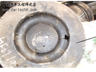

我碰到一台发动机,经常性的出现活塞穿孔的现象,求高手给予解答??
发表于 18-2-2012 13:52:48 | 显示全部楼层 |阅读模式
比如发现第一缸活塞穿孔,换了改缸活塞后,过一段时间后又发现其它缸出现活塞穿孔,请专家回帖解答

 楼主| 发表于 21-2-2012 16:19:10 | 显示全部楼层
各位,很抱歉,上次发帖没说清楚,这辆车为420马力左右的自卸车,穿孔位置为活塞顶部到活塞环槽之间贯穿性的击穿,且有一条子活塞顶部到活塞销孔位置的一道裂纹
活塞穿孔图片
活塞穿孔图片

发表于 22-2-2012 19:22:31 | 显示全部楼层
应该是油品的问题导致喷油嘴雾化不良造成局部高温

    发表于 24-2-2012 23:45:55 | 显示全部楼层
    试着改进活塞设计吧,这种问题在活塞上基本就否定活塞设计了,对于活塞最严重的问题就是击穿了。主要应该是散热和活塞结构问题
    发表于 29-2-2012 18:31:22 | 显示全部楼层
    也是相同的活塞烧蚀 只是四缸中只有一个出现了烧蚀的现象 当时司机说是挂上一档使劲踩油门所致 在发动时打开机油加注口 加注口机油呈喷射状  打开发动机 和你的故障几乎一样 活塞烧蚀 并且从裙部贯穿了活塞 与活塞环 总结为滴油高温 并且低挡高速时候 润滑效果受到高温的影响 可能出现了干磨现象 后因干磨地方温度太高 直接融化 高温高压气体直接将其贯穿

    发表于 1-3-2012 10:16:06 | 显示全部楼层
    说是因为喷油器雾化不良 滴油引起的原因,这些朋友不知道原理 就乱说话,会误导别人的,一般穿线穿孔 都在活塞燃烧室内,原因就是有的朋友说的,局部高温引起的,油道有堵塞,造成某缸温度过高 压缩燃烧产生的膨胀力很容易击穿某点, 严重的的活塞融化

    发表于 14-3-2012 09:42:08 | 显示全部楼层
    我建议检查下喷油器,由于喷油器某个喷孔漏油造成活塞局部高温,从而活塞穿孔

    发表于 25-4-2012 21:11:37 | 显示全部楼层
    应该是喷油器出现问题了,有一个喷孔雾化不良
