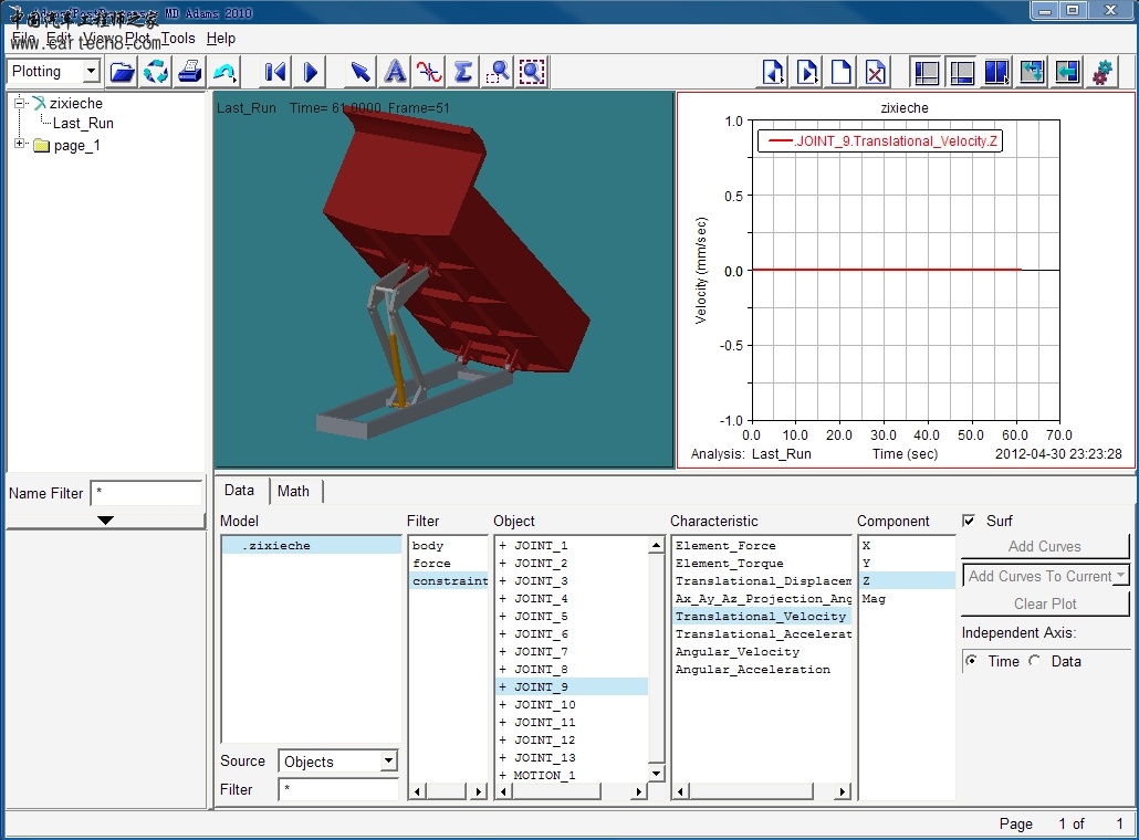

各位大虾 :我在proe里建模通过 *.x_t格式导入adams中,然后对模型建立了运动副和驱动,并对其施加了一个力,想测得一些速度加速度角速度与时间的关系图,但是现在我只能测得力、位移和时间的曲线图????这是为什么啊?难道是需要用户建立测量关系吗?又该怎么建立?

这个不用吧   可以选择测角速度什么的啊   默认的是测力  可以选择的啊

右击要测量的构件measure,里面就可以选择啊
