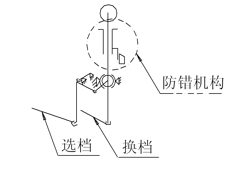

哈哈,对的啊,我说的操纵机构总成,是MT变速器的操纵机构总成啊。
我是想问你的是,在驾驶舱里面是如何做防错装置的。我们变速器的操纵机构上面没有啊。
我想了解的就是驾驶舱里面的操纵杆的上提和下压装置。

附件自己看一下,我随手画的,希望你能看懂。

上面那个图是上提式的,选档和换档指向的直线表示选档拉索和换档拉索。希望你能看懂

好的,谢谢了。我结合这个图和自己的变速器总成看下。
