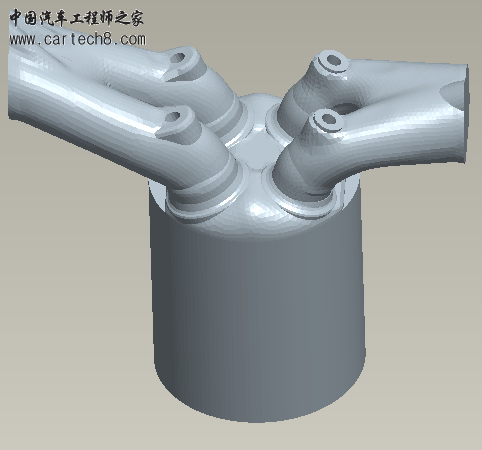

这是proe模型,在左侧进气道内画出下面这样的导流板,,该怎样画呢?
请大家指导下,在左侧进气道口处画出
两侧个进气道都要画出,像下图一样
或有没有高手留个邮箱啊,我把模型发过去,看能帮我画吗?谢谢

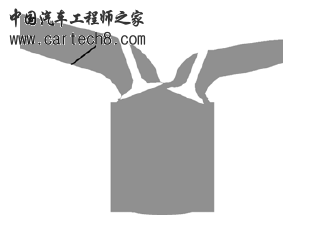

谢谢回复,就是在发动机进气道上画上一个板,如第二张图一样,把进气道堵住一部分,来增加涡流强度..

按我的理解,这个应该挺好画的啊,一个拉伸,一个合并,就应该出来了吧,不知道我理解的是否正确
你可以把模型发给我和具体要求发给我,我画着试试
