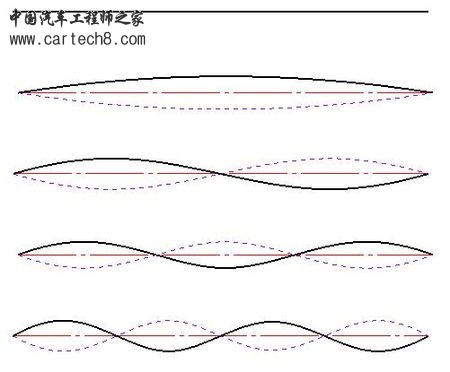

    发表于 18-3-2013 21:53:41 | 显示全部楼层
    模态这个概念一般是在振动领域所用,你可以初步的理解为振动状态,我们都知道每个物体都具有自己的固有频率,在外力的激励作用下,物体会表现出不同的振动特性。
    一阶模态是外力的激励频率与物体固有频率相等的时候出现的,此时物体的振动形态叫做一阶振型或主振型;
    二阶模态是外力的激励频率是物体固有频率的两倍时候出现,此时的振动外形叫做二阶振型,以依次类推。
    如图所示为两端约束的水平弹性杆,从上到下分别为静止模态,一、二、三、四阶模态振型,而实际上的物体的振动形态并不是这么有规律的,这是因为,一般来讲,外界激励的频率非常复杂,物体在这种复杂的外界激励下的振动反应是各阶振型的复合。
    参与人数 1贡献值 +3 积分 +8 收起 理由
    清雅轩 + 3 + 8 回帖有奖【论坛口号→知无不言,言无不尽】
    回复 支持 2 反对 0
