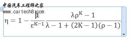

混合循环中的等压吸热过程中不但用来增加工质温度同时还有体积增量,有体积变化就有功,QP应由加热工质的热量与做功的热量之和,即CV(T4-T3)+R(T4-T3).

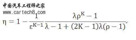

  个人推导的结果是[ 混合循环公式2.PNG 请大家指教。
