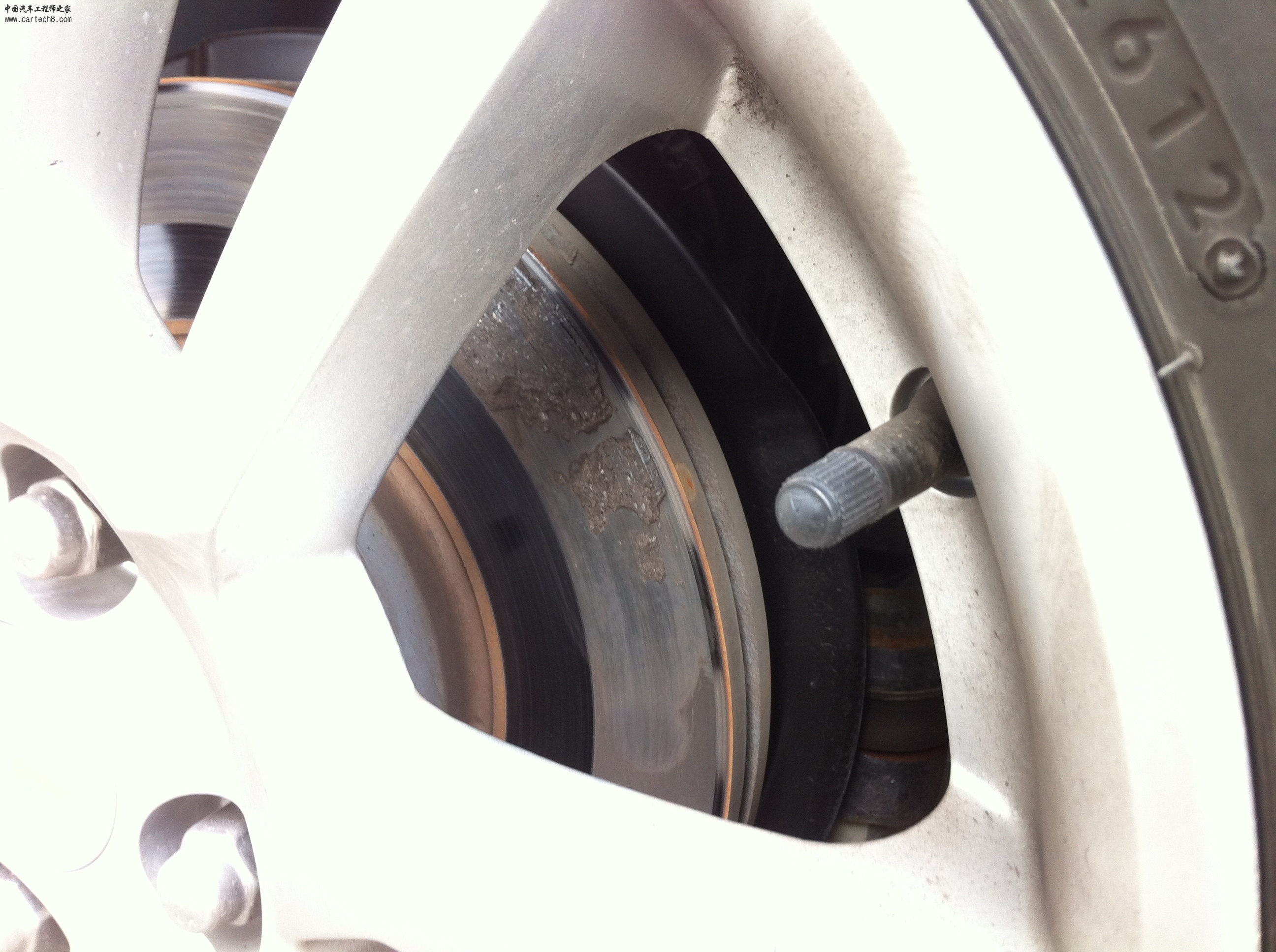

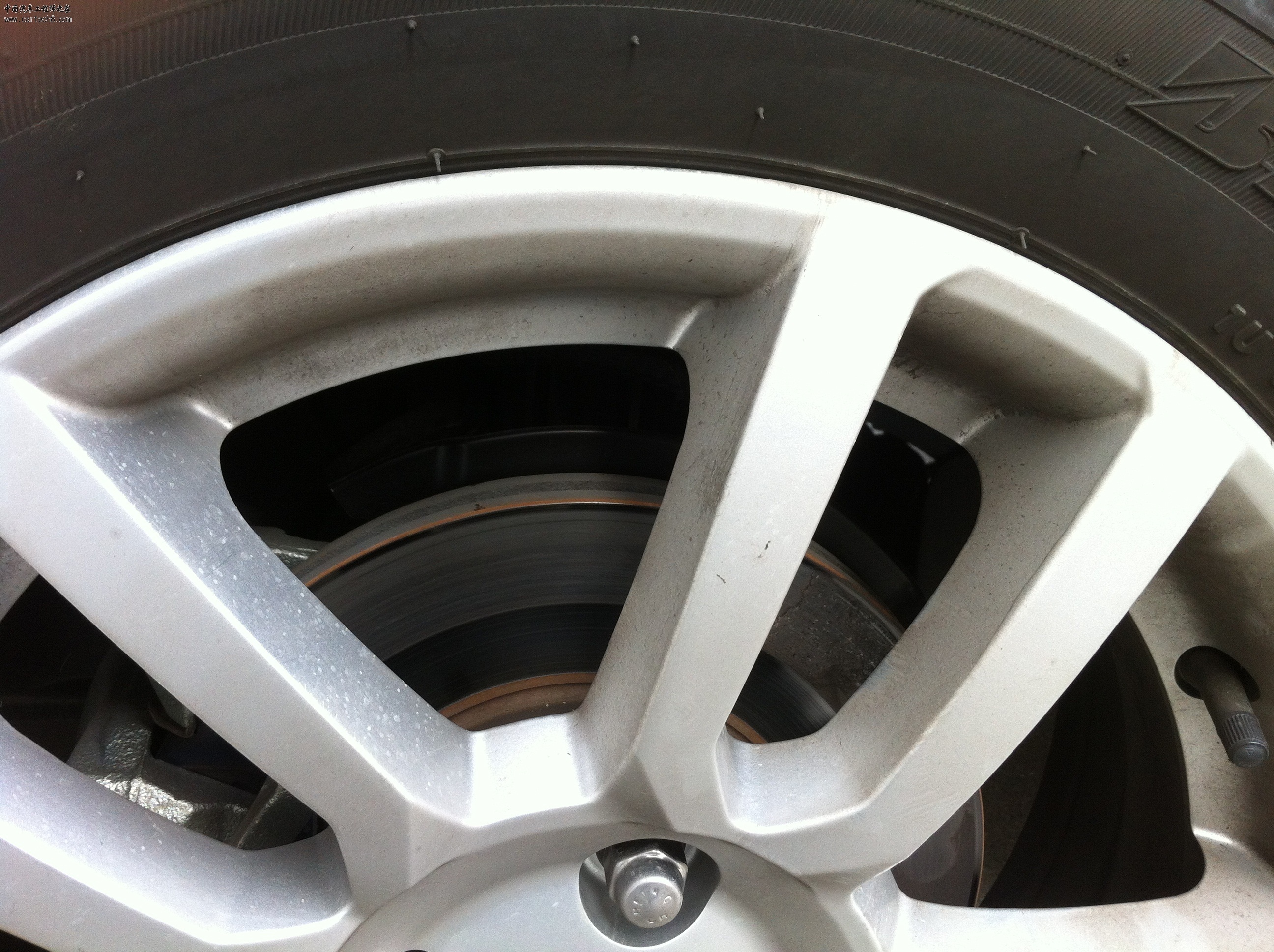

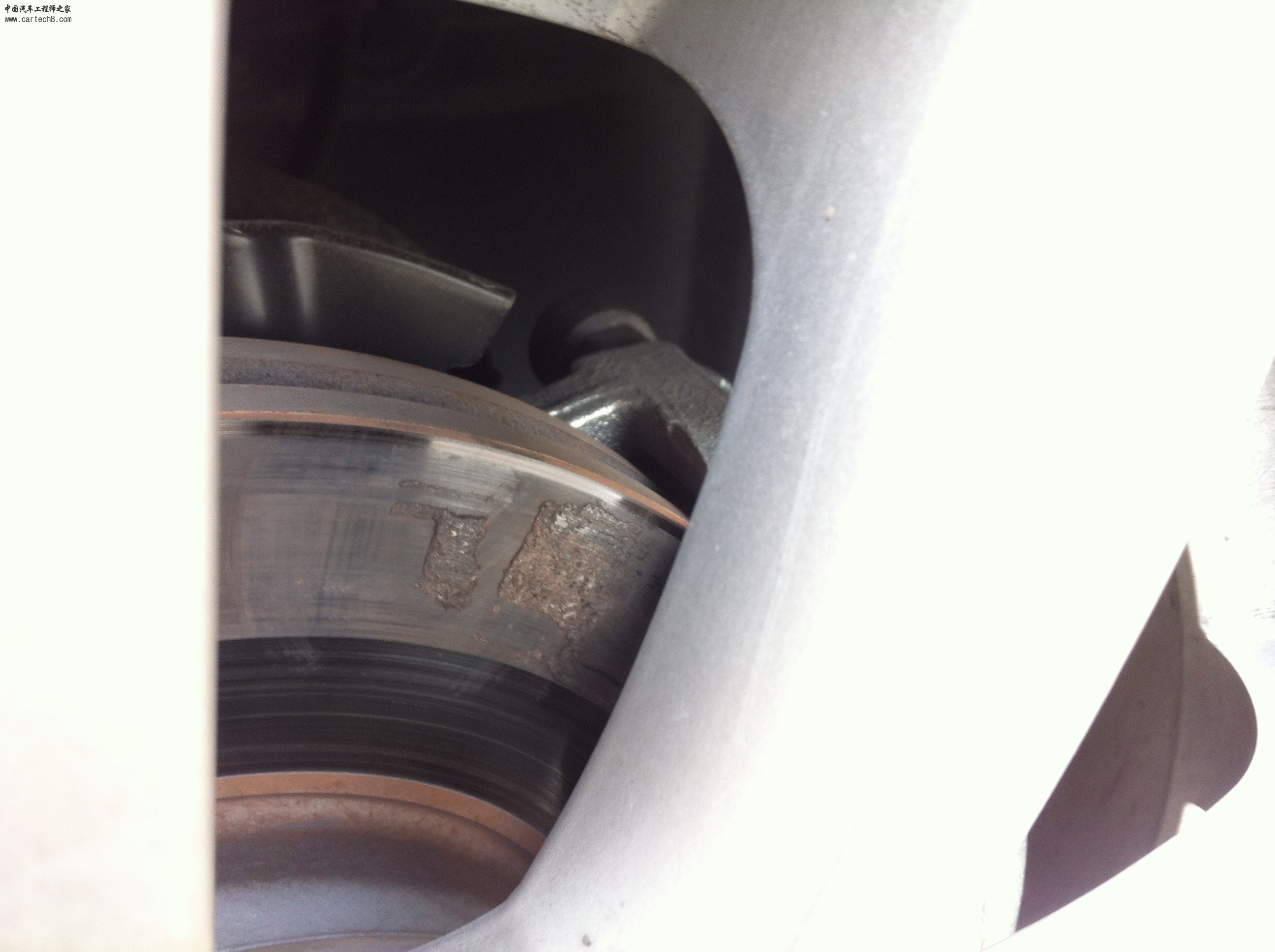

最近在做一批车子的制动性能试验,其中有2辆在结束I型热衰退制动试验后,发现出现制动盘/片烧蚀并出现制动片粘合情况。请教大家这会是什么原因造成的。车子都是从生产线上拿下来的新车,并经过相应的磨合才来进行试验的,所以不存在车况问题。

    摩擦材料配方有问题!
     楼主| 发表于 24-12-2012 20:25:45 | 显示全部楼层
    龙行于天下 发表于 24-12-2012 10:45
    摩擦材料配方有问题!
    车子都是上市多年的合资量产车,而且更换制动器后再次试验,无烧灼,应该不是配方的问题。
    17-8-2015 18:05
    发表于 25-12-2012 11:30:17 | 显示全部楼层
    这是什么逻辑啊!车上时多年,零部件就保证一直不变?
     楼主| 发表于 25-12-2012 18:23:00 | 显示全部楼层
    更换零部件后无失效,同时制动器在热衰退试验后发生烧灼问题涉及其他产品型号的车辆,但出现的问题的车辆只涉及试验车辆的一小部分,配方问题是可能存在的,但更多的倾向于独立个案。在这里想跟大家讨论下可能导致失效的原因。
