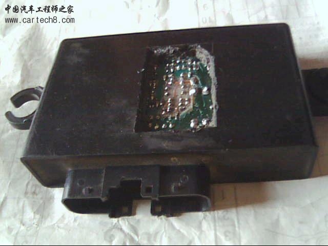

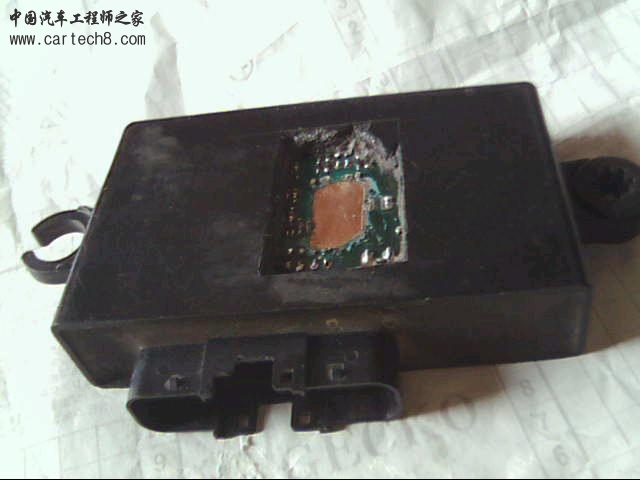

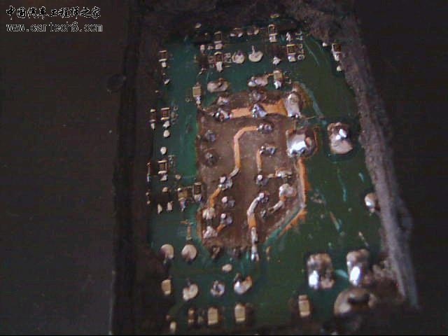

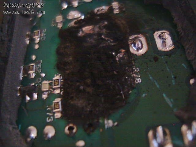

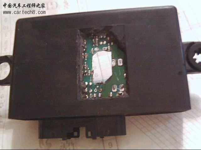

    先看看CRM点火器的修复过程:

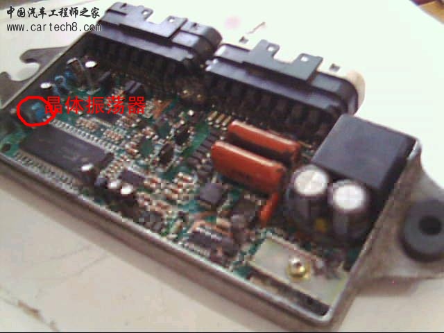

    NSR本田P3点火器内部元件分布
