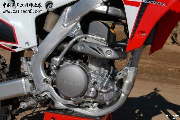

  CRF250R的水冷燃油喷射,单顶置凸轮单缸引擎在去年就很有力。它是一款短冲程,76.8mm x 53.8mm 缸体的发动机,在250CC摩托中能提供充足的低转速和中转扭矩。但它不像它的对手一样在尾端也很给力。本田的工程师试图用Unicam气缸盖和新的活塞来提升峰值马力,这确实有所提升,但还不足以在在马力竞赛中打败雅马哈。
  根据这个事实,我很惊讶本田的的工程师竟然没有试着从15款CRF250R整榨取更多的峰值马力。反而只是调整ECU来榨取点马力和用新的引擎模式按钮,改变三级动力传输模式来适应路况和骑手。

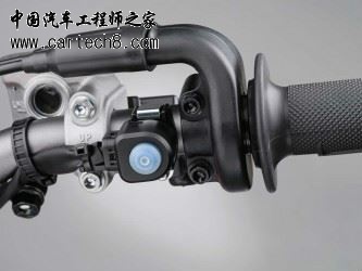

  改变模式只需按下油门边上的按钮,一个闪烁的LED指示器显示当前模式。闪一次是模式一,快速闪两次是模式二,快速闪三次是模式三。使用这个按钮更换模式方便也许多。像去年一样,本田允许用户通过HRC附件调整模式二和模式三的软硬件。而模式一不能调节。
getimg.php?url=http%3A%2F%2Fwww0.autoimg.cn%2Fzx%2FBlog%2FContent%2F2015%2F3%2F4%2F2015030421352925871.jpg
  按下模式按钮,闪烁的LED显示出当前模式。
