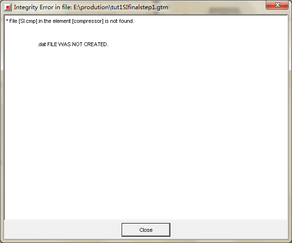

自己创建压缩机MAP图:通过双击打开后设置完整,之后运行出现下图,说是刚创建的SI.cmp找不到,这是怎么回事,在我电脑也搜索确实没生成这个文件,求破!

嗯,自己想创建map图,map图文件名为SI.cmp,但是为何设置完成后,运行说找不到我创建的SI.cmp???
发表于 28-4-2013 22:46:03 | 显示全部楼层
你按照固定的格式创建了si.cmp的话,文件名用<>括起来引用。
