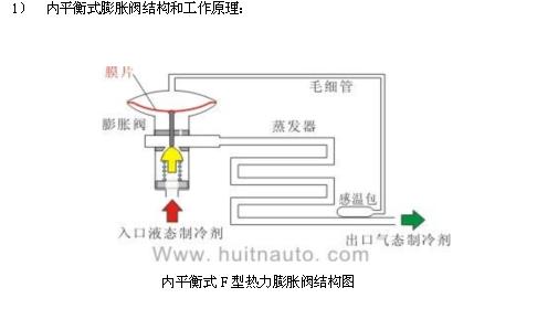

内平衡膨胀阀.jpg 棘手的长安镭蒙空调制冷不良
压力, 压缩机
冷媒134A费也不少,压缩机也更换了,均无效,制冷效果不好,测试高压压力偏低,低压压力偏高,所以才更换了压缩机,但是
更换后压力不变。 不知道该怎么修了,
  有说是节流阀出了问题。不知道该怎么处理。有知道的朋友给想个好办法。谢谢

    那就换节流阀吧
    发表于 13-5-2013 19:32:46 | 显示全部楼层
    节流阀一般不会出现问题,我修过一台奥迪A6就是高压偏低,低压偏高.试了一周,什么电路,压缩机,冷疑器都换过了  ,最后洗了一次全部高低压油管(没有清洗机就用汽油洗过后要用氨油先润滑再安装),换了个冷疑器,加三瓶冷媒就搞定了.

    最好还是更换膨胀阀试试。

    冷凝器多半堵塞。

    是不是泠凝器管道不通     求解

    检查空调干燥器有堵塞

    你的车子的空调系统可能问题很大,第一:你加的134a成问题焦点,市面上的很多134a假的,通常用R22冒充,这会破坏你的压缩机、管路、冷凝器;第二:恢复可能是整个系统的问题,严格判断每个零件的使用性能,更换已受损的零部件,建议事前一定选择可靠的134a制冷剂,否则还会有此类情况发生,以上供参考

    全车管路洗一下

    换节流阀吧,有可能是

    节流阀的可能比较大
