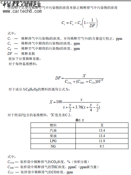

在国标GB18352中,对稀释气体的浓度校正采用如下公式
                         Ci=Ce-Cd(1-1/DF)
式中:
Ci — 稀释排气中污染物i的浓度,并用稀释空气中i的含量进行校正,ppm
Ce — 稀释排气中测得的污染物i的浓度,ppm
Cd — 稀释空气中测得的污染物i的浓度,ppm
DF — 稀释系数
而                       DF=X/(Cco2+(Cco+Cthc)/10000)
式中:
Cco2 — 取样袋中稀释排气的CO2浓度,%(体积分数)
Cthc — 取样袋中稀释排气的THC浓度,ppmC(ppm碳当量)
Cco — 取样袋中稀释排气的CO浓度,ppm
而对于成分为CxHyOz的燃料,
                     X=100*x/(x+y/2+3.76(x+y/4-z/2))
想请教各位,式中X有什么物理意义? 3.76这个参数代表什么意思呢?
