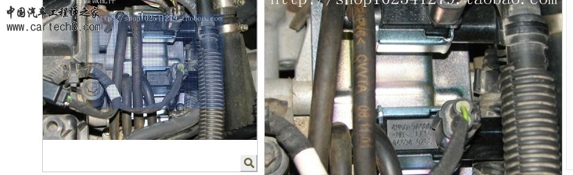

这两个阀门是控制什么的呀

两个控制阀主要是控制进气道上的长短进气道(实现在高转速时拥有良好的充气效率),涡流翼板电磁阀在低速时充气效率更高,混合更加均匀。

能说具体点不 不太理解这四根管子 而且福克斯这个故障还挺多的

我对福克斯不是太熟悉。所以直接贴资料吧。
1 进气歧管调谐(IMT)涡轮片
2 进气歧管通路控制(IMRC)节气门片
在进气歧管中安装有进气歧管通路控制节气门片以及进气歧管调谐涡轮片。
在节气门开度要求很小的情况下,通过主进气腔,进气被直接引导到缸盖进气口。清洁的进气气流被进气歧管调谐IMT涡轮片阻挡以便能够帮助在喷油器处的空气和燃油混合。
在节气门开度要求大的情况下,进气歧管通路控制IMRC节气门体片打开,此时进气可以使用主进气腔和二级进气腔。也就是说进气歧管可以有更大的进气容积。在大的节气门开度要求情况下,进气歧管调谐
涡轮片被完全打开以便不会限制进气气流。

这个是进气谐波增压控制电磁阀,出故障会引起加速不良、故障灯点亮
