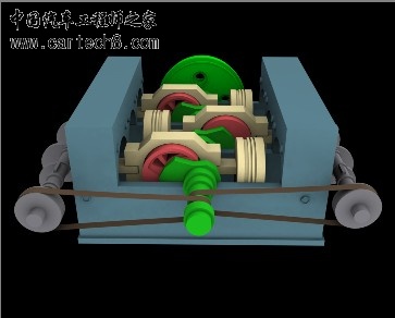

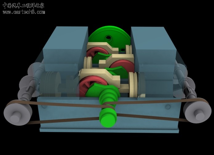

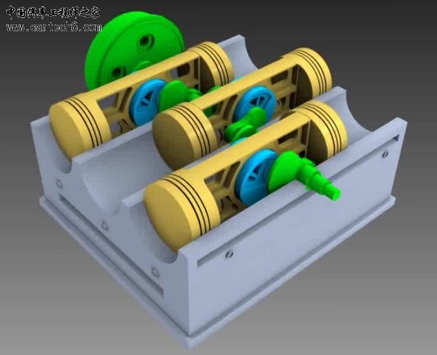

      在此借助平台和全世界的发动机设计爱好者进行交流。(请尊重知识产权)
  该设计不能完全表达设计人的全部设计思路,但是可以看到设计人的主要思路。
  设计无止尽,希望得到全世界顶尖级的专家指导。(在此感谢清华大学裴普成教授的指导)
  寻求合作,寻求支持,期望中国有自己设计的发动机。证明一下中国最大论坛的推广能力。不废话了,上图。哈哈。

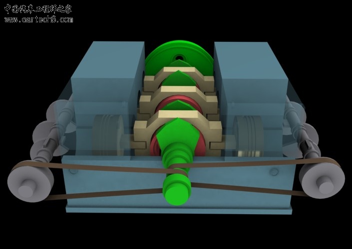

发动机三维动画演示:
主要部件示意图:
该设计吸取了转子发动机和活塞式发动机的共同优点,具有体积小、高性能等优点。
希望各位多多顶贴,寻求合作, QQ联系。
 楼主| 发表于 9-9-2013 15:47:01 | 显示全部楼层
水平对置结构组装动画示意。

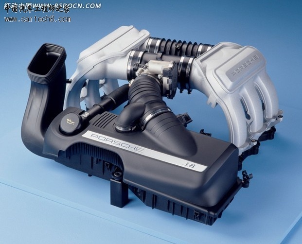

 楼主| 发表于 23-8-2013 17:16:34 | 显示全部楼层

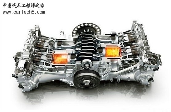

只需再保时捷发动机上改造缸体和活塞,即可实现该发动机设计。例。

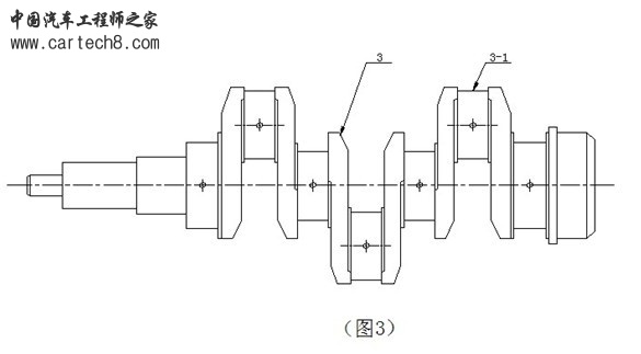

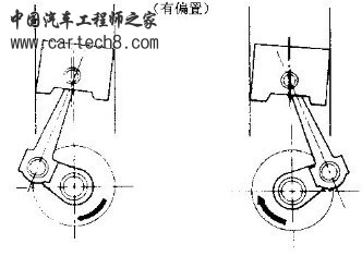

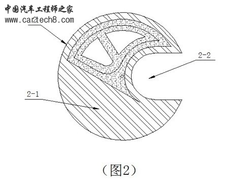

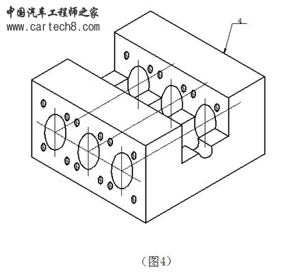

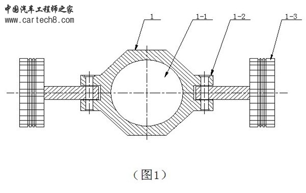

楼主我想请教您,这个曲轴和活塞之间是怎么润滑和安放轴承的,
 楼主| 发表于 28-8-2013 12:09:21 | 显示全部楼层
这个设计的安装有三维动画演示。安装可以从缸体结构上看出怎么安装,甚至拆装维修过程中,拆活塞和曲轴都不用拆卸缸盖,而是在曲轴箱位置取出活塞和曲轴,便于维护。油道、水道、缸体都是直通的,便于机械加工。曲轴、活塞采用油道喷射飞溅润滑。
发表于 2-9-2013 07:11:23 | 显示全部楼层
为楼主打气加油
 楼主| 发表于 2-9-2013 13:01:14 | 显示全部楼层
@@M~DOEZP{SI(5S2NQGN~Y1.jpg @)GC~@DMZ[)D636(ZU5U6.jpg 68EWP15XJD]K4F~7_H`Y0D2.jpg
