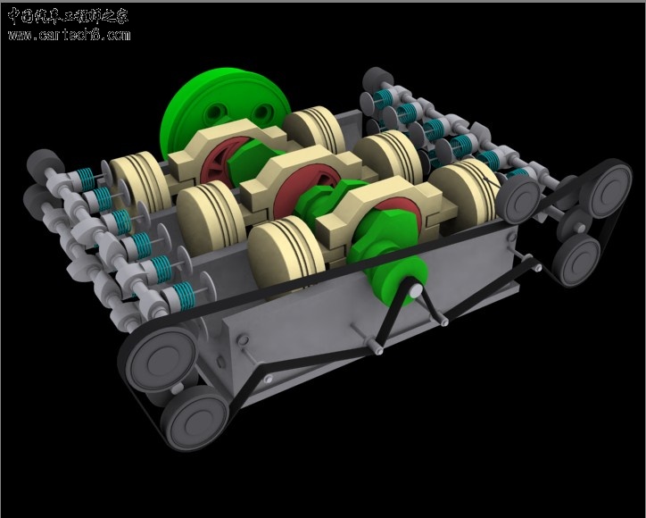

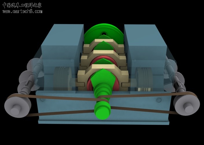

支持楼主的创新精神!下面谈谈个人的看法,不当之处请包涵!
       这款发动机的特点是用一个受限于活塞体系的圆柱代替原来的两个连杆,摩擦面由原来连杆的小头变成了一个大圆面,大头的摩擦面没变。
       因此,其优点是降低了小头部位材料的强度。但是这个圆柱体的半径并不是图中那样小,它等于曲轴的曲柄半径,这样一来,红色零件的大圆摩擦面增大得不是一点点,这将导致摩擦损耗增加;并且质量增加将导致活塞体系的惯性增加,曲柄质量也随之增加,这需要认真计算一下。如果质量降不下来,就不适合高速运行,并且油耗也大。因此材料的选择至关重要。
       另外,两个活塞中间的那个运动部件会受到上下摆动的作用力,如果两个活塞是刚性的连在一起,这个力只会使活塞在气缸表面产生均匀的压力,而不会摆动活塞裙部,这是一个很大的优点。这样看来,最开始的活塞设计思路是对的,尔后的设计有问题。
        综上所述,如果中间那个摩擦副的质量问题能够解决,而强度足够的话,这是一个好的设计构思。

    多谢高人指点!有你的支持,我会加倍努力的。其中你也谈到一些问题,也说的很具体,但是你看到的三位动画不是我设计的全部内容,如果能结合全部内容看,你说的问题就得到很好的解决,这些细节你看的都挺到位的,我还是很佩服你的分析判断力的。如果有机会,我们可以电话沟通,^_^。
