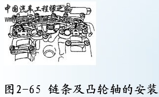

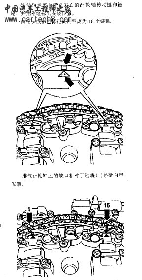

    1、缸盖上的正时记号图清洗面对轴承盖链条及凸轮轴链轮,并用彩色标出安装位置,如图2-65所示。注意不可用中心冲头在链条上打标记或切口。两箭头的距离(即彩色标记间的距离)为16个链辊(从豁口旁的进气凸轮轴链轮的链辊开始计)。
    图2-65 链条及凸轮轴的安装位置

    发表于 14-11-2013 11:42:21 | 显示全部楼层
    这个是此轮记号图
    发表于 14-11-2013 12:02:00 | 显示全部楼层
    还是那个正时的装配图
    发表于 14-11-2013 12:41:30 | 显示全部楼层
    以下也是B5的正时装配图,大家一起学习
    B5正时装配
    B5正时装配
