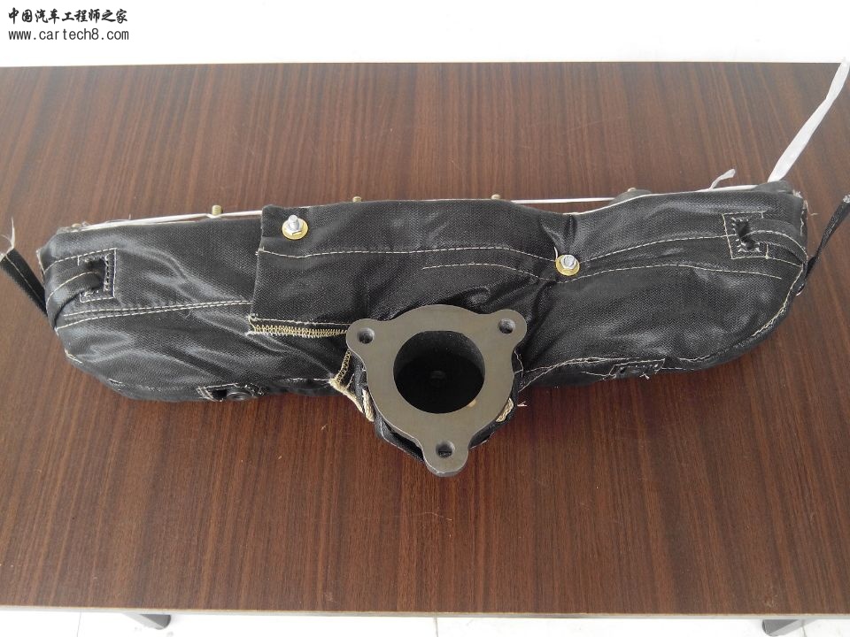

    发动机机舱温度的过高会带来很多安全隐患。以我的个人经验可以从以下几个部分进行隔热保护。
    (1)可以对排气岐管进行隔热处理   如图 wifi0s0-1198505857IMG_20140425_105731.jpg 这是六缸排气岐管。

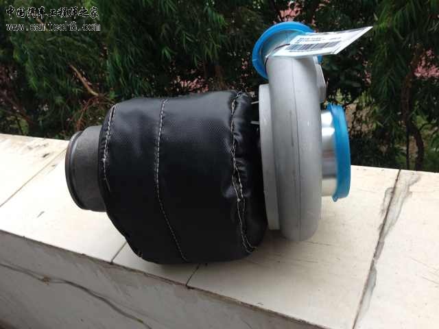

    在欧六发动机上可以对排气管路进行保温处理。以提高后处理器的温度。增加工作效率。也可以对SCR DPF进行保温处理。提高工作温度。
