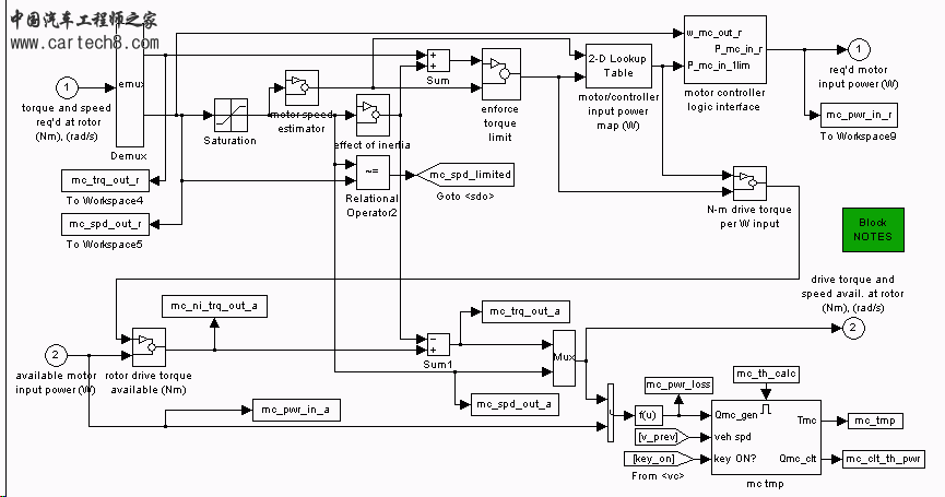

仿真过程中出现扭矩超过外特性限值情况,经查由motor speed estimator 模块 引起 如图
电机需求转速经过最高速限制 直接转为电机允许转速输出
而力矩限制模块使用的是经过motor speed estimator模块调整后的转速 造成限制扭矩用转速与实际反馈转速不统一,外特性限值超出。
请问有没有遇到这样情况的朋友,这个模型该怎么改?

    等待大神,诸位不要吝啬赐教啊
    发表于 29-12-2014 23:03:33 | 显示全部楼层
    这个需要自己仿真才知道问题出在哪了?
