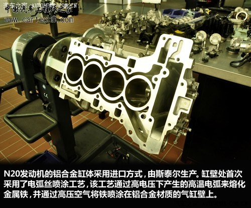

RT................................. 国产发动机很少这么设计的吧
发表于 8-12-2014 14:10:05 | 显示全部楼层
果然先进呀,无缸套设计好处可以降低发动机重量,发动机缸心距小,结构紧凑
 楼主| 发表于 21-12-2014 21:31:03 | 显示全部楼层
发动机缸心距小??啥意思??

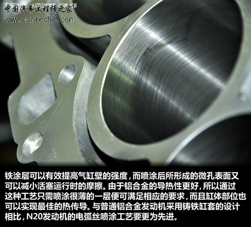

    我们就生产这款发动机  至于优点  个人觉得  应该在散热方面比较好吧
     楼主| 发表于 2-1-2015 03:08:13 | 显示全部楼层
    有具体对比过采用铸铁缸套的机器吗?具体差几度?

    发表于 4-1-2015 21:31:43 | 显示全部楼层
    ppllss 发表于 21-12-2014 21:31
    发动机缸心距小??啥意思??
    缸与缸之间的间隔小了,发动机更紧凑
