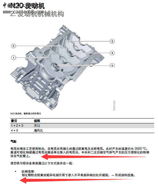

[缸体缸盖] 宝马无套设计 优点在于那???

    ppllss 发表于 21-12-2014 21:31
    发动机缸心距小??啥意思??
    加缸套的时候,缸套要压到缸体里,需要较高强度的缸体和较大的缸心距,没有了缸套,省去了这个考虑,缸心距就可以小很多,整个结构就可以更紧凑。
    发表于 25-3-2015 15:34:51 | 显示全部楼层
    这款发动机 我们进行过拆解分析 宝马的这种技术很先进,首先可以减重,并不是说少了缸套的重量,而是 缸心距小了 整机更紧凑,也就减重了;再有就是这种没有缸套了 不用考虑铁和铝的热膨胀系数,另外由于铝的导热性优于铁,而在上止点附近恰恰是高温区,对于散热有很大的帮助。在后期的精测过程中也出乎我们的意料,表面粗糙度等精度都很高,个人认为这样的工艺没有机加工环节,更容易实现。对于寿命问题,我们讨论过,认为不不会比铸铁差,唯一的缺点就是后期如果由于燃油质量 或者进水造成拉缸等问题了 几乎是不可维修的  只能是更换缸体总成,我记得我们曾经搞到过内部资料 提到过缸筒损坏维修只能更换总成。

    发表于 28-3-2015 16:04:19 | 显示全部楼层
    sloneduan 发表于 25-3-2015 15:34
    这款发动机 我们进行过拆解分析 宝马的这种技术很先进,首先可以减重,并不是说少了缸套的重量,而是 缸心距 ...
    这东西让我想起来那种铝合金电镀铬汽缸,铝合金缸筒表面做微孔镀铬,由于微孔的存在,表面摩擦阻力小,铬金属硬度高,号称终生无大修,当然也没法大修,只能更换。而且由于汽缸材质和活塞相近,活塞与汽缸的间隙就可以大大的缩小,而不用担心涨缸。当然这只是宣传,实际我本人还没见过实物。只是想知道,这两种工艺,哪种更成熟,质量及稳定性更好呢?

    发表于 3-4-2015 14:03:32 | 显示全部楼层
    无缸套,主要目有二:
    1.利于散热,缸体和活塞的膨胀系数相同...
    2.减少整机重量,其目的是减少发动机能量损失
    缺点:.利用率低,汽缸壁损伤后无法修复

     楼主| 发表于 24-4-2015 23:14:13 | 显示全部楼层
    可这是涡轮增压的机器你觉得对强度要求可行吗? 如果改装换大涡轮能抗住吗?
