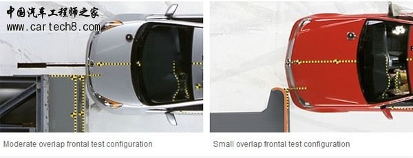

      40%偏置碰撞和25%偏置碰撞
      第一,正面25%偏置碰撞,目前全球只有IIHS在做,64Km/h的碰撞速度,曾经让诸多大牌车型颜面扫地。不过随着越来越多的新产品针对这一测试作出相应的开发,相信后期会有越来越多的G评级出现;

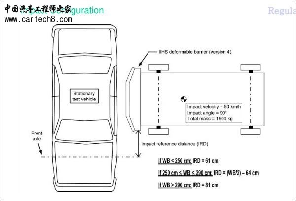

      IIHS中侧面碰撞屏障车的造型

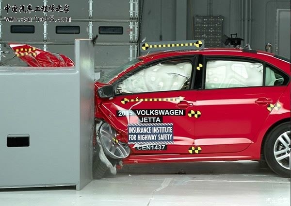

    getimg.php?url=http%3A%2F%2Fwww1.autoimg.cn%2Fzx%2FBlog%2FContent%2F2015%2F1%2F26%2F2015012623132186722.jpg
      IIHS中侧面碰撞

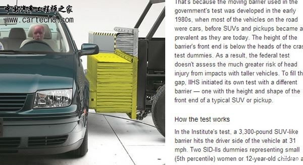

      第二,IIHS的侧面碰撞要比其他NCAP更严格。而严格之处在于,它的移动屏障车的重量达到了1500公斤,SMVSS214规程是1360公斤,C-NCAP/E-NCAP只有1100公斤。同时,屏障车的前部造型是梯形结构,高度也更高(更强调B柱强度、车门强度考察),侵略性更高。IIHS之所以这么做,是因为他们认为美国市场上SUV产品、皮卡产品更多,这类车型重量大,对被碰撞车辆的伤害更高,SMVSS214标准的屏障车已经不能真实反映美国被碰撞车辆的受损程度。
      第三,IIHS侧面碰撞使用的假人,驾驶位是5%女性假人(5%是指体重为所有用户5%以内轻的人),驾驶位后排乘客是12岁儿童假人,因此在受伤害评估上要求也更高;

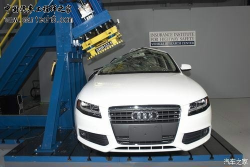

    getimg.php?url=http%3A%2F%2Fwww1.autoimg.cn%2Fzx%2FBlog%2FContent%2F2015%2F1%2F26%2F2015012623131972292.jpg
      奥迪A5的顶部强度测试
      第四,IIHS车辆顶部强度测试,其作用相当于NTHSA星级评价体系中的防翻滚测试;

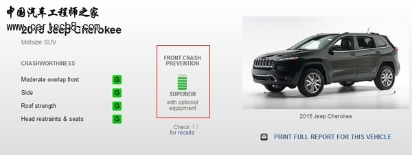

      第五,除了以上提到的五大测试之外,IIHS还针对有自动制动的车辆,单独进行前碰撞预防测试。测试分为12英里/小时和25英里/小时两种速度进行,根据自动制动降低车速水平的不同,给予不同评分,总分为5分。另外有前碰撞报警功能的得一分。总得分在1-2分、2-4分、5-6分的,分别给予Busic、advanced、superior三个等级。
    getimg.php?url=http%3A%2F%2Fwww0.autoimg.cn%2Fzx%2FBlog%2FContent%2F2015%2F1%2F26%2F2015012623132363013.jpg
      Jeep自由光的前碰撞预防系统获得5分、Superior的评价。予墨在试驾的时候体验过一次,一个环岛突然自动来了一次刹车,吓我一跳,当时与前者的距离还有一米左右。
