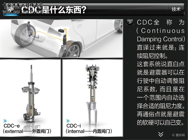

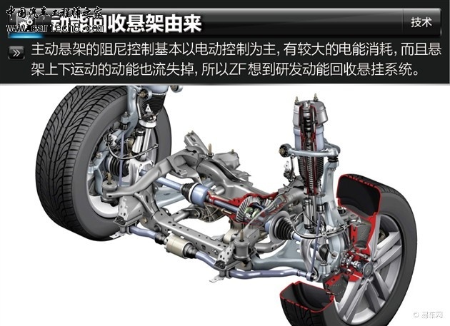

  所谓的能发电的动能回收悬架,其实是ZF以自己的CDC悬架(连续主动阻尼控制悬架)改良而来。我们先来了解一下何为CDC悬架,说直白点就是避震器可以在行驶中自动调整阻尼系数,当然这一系数是在一定范围内。再通俗一点就是减震的软硬可以自己控制。而实现阻尼系数变化在于ECU电子控制单元,ECU将采集行车信息,判断当时适合汽车行驶的阻尼系数,向悬架系统集成的电子控制阀门发出信号,电子阀门通过调整压力以改变阻尼系数。连续主动阻尼控制悬架由于需要利用电子控制,存在较大的耗电量,所以采埃孚想到研发全新的悬架系统。

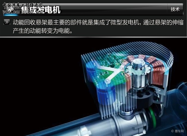

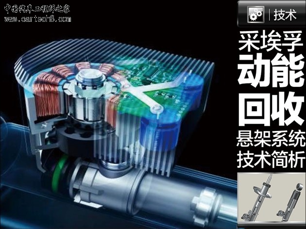

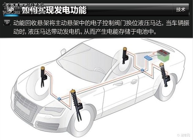

  与CDC悬架相比,动能回收悬架由液压马达代替了电子阀门,依旧能实现对阻尼值的控制,而且省下了电子烦闷耗费的电力。其实这已经相比CDC悬架减小了能耗,但ZF发现液压马达还有妙用,通过植入微型发电机,液压马达还能带动发电机发电。当悬架伸缩量越大时,液压油推动液压马达的程度就越大,发电量也就越大。
