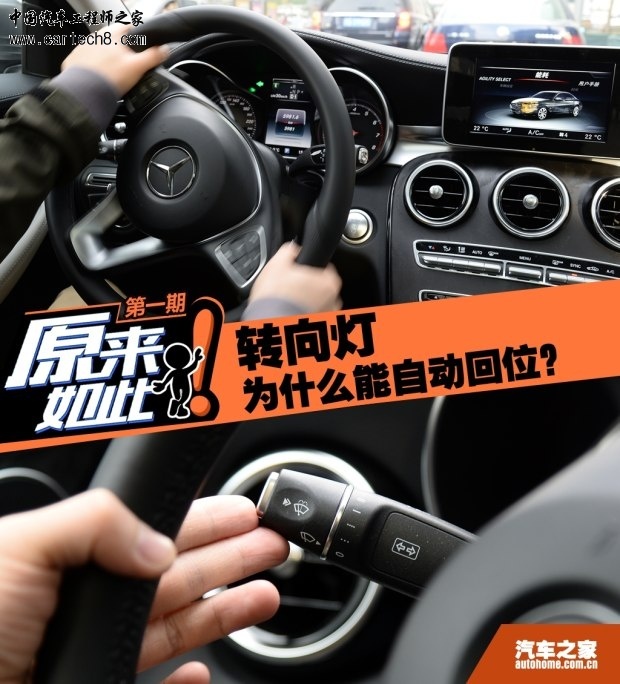

  随着方向盘的回正,跳动的转向灯则会自行关闭,这究竟是如何实现的?这个问题或许你并不曾想过,但这在你的用车过程中不知道每天要上演多少遍,之所以我们要揪着这个问题不放是因为有人跟我说他的车突然没有这个功能了,为了帮他,我们把方向盘和转向灯开关全都拆了。

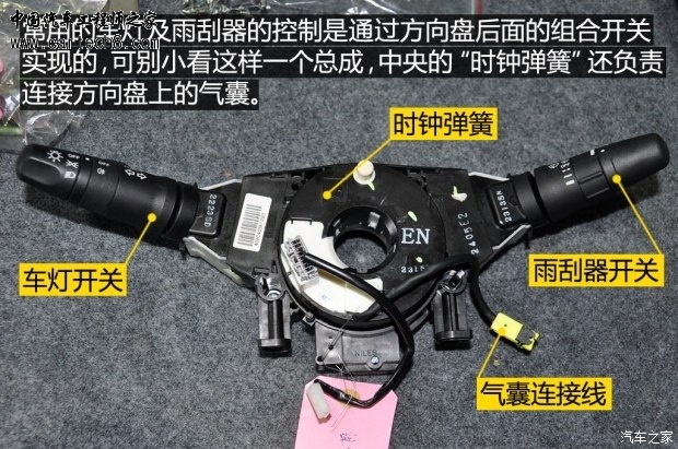

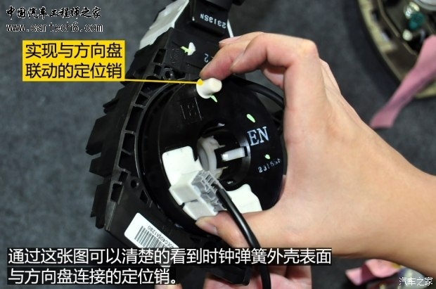

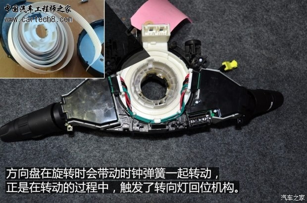

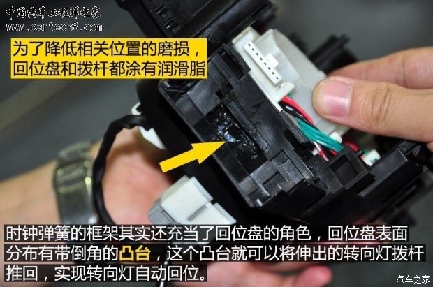

  通过拆解转向灯开关我们发现,实际上,实现转向灯自动回位功能是个很简单的结构,通过图片你更容易理解。(以下图片只为展示具体结构,不与具体车型直接对应。)
  ● 方向盘带动时钟弹簧(联动回位盘)一起转动

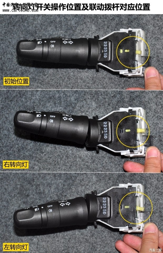

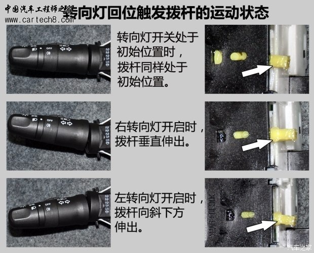

  ● 转向灯开关与回位拨杆
getimg.php?url=http%3A%2F%2Fwww0.autoimg.cn%2Fzx%2Fnewspic%2F2015%2F2%2F10%2F620x0_1_2015021017024100570.jpg
getimg.php?url=http%3A%2F%2Fwww1.autoimg.cn%2Fzx%2Fnewspic%2F2015%2F2%2F10%2F620x0_1_2015021017024289054.jpg
getimg.php?url=http%3A%2F%2Fwww0.autoimg.cn%2Fzx%2Fnewspic%2F2015%2F2%2F10%2F620x0_1_2015021017024505904.jpg

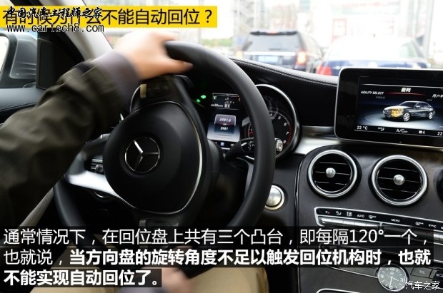

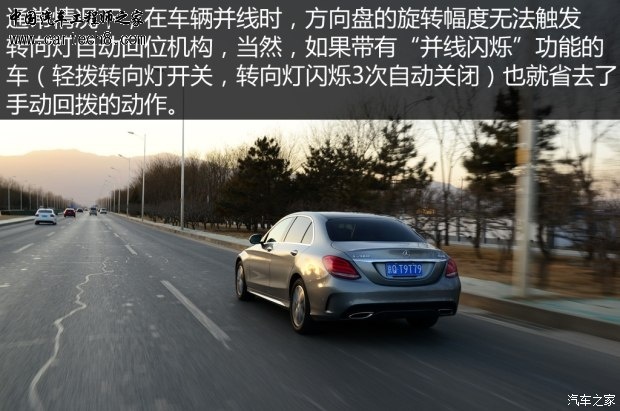

  由此看来,回位拨杆与回位盘之间的“干涉”成了转向灯自动回位的关键。也就是说,当回位拨杆或回位盘表面的凸台出现较大的磨损时,回位拨杆与回位盘无法相互“干涉”,这样,在车辆完成转弯后,方向盘回正过程中,转向灯也就无法自动回位了。所以,要解决这个问题则需要将方向盘及组合开关拆下,检查回位装置的磨损程度,依据具体情况有选择的进行更换即可。当然除了故障外,有时候,转向灯还真就不能自动回位,这又是怎么回事?

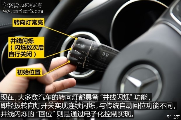

  ● 除了机械结构外,还能通过什么方式让转向灯自动回位?
getimg.php?url=http%3A%2F%2Fwww0.autoimg.cn%2Fzx%2Fnewspic%2F2015%2F2%2F10%2F620x0_1_2015021018170159942.jpg
  综上所述,通常情况下,并线闪烁的自动回位通过电子化实现,而常规的转向灯回位仍旧采用简单的机械结构实现。而这方面,宝马采用了比较特殊的方式,它将转向灯的这两种工作状态都用电子化进行控制,驾驶者在操作转向灯开关时,系统根据拨杆的拨动位置判断驾驶者意图进而发出或并线闪烁或常规闪烁的指令,在常规闪烁状态下,系统通过监测方向盘转向角度识别驾驶员做出的转向回正动作,以此发出关闭转向灯的指令,这样便实现了我们在篇文章中所讨论的转向灯自动回位功能。
