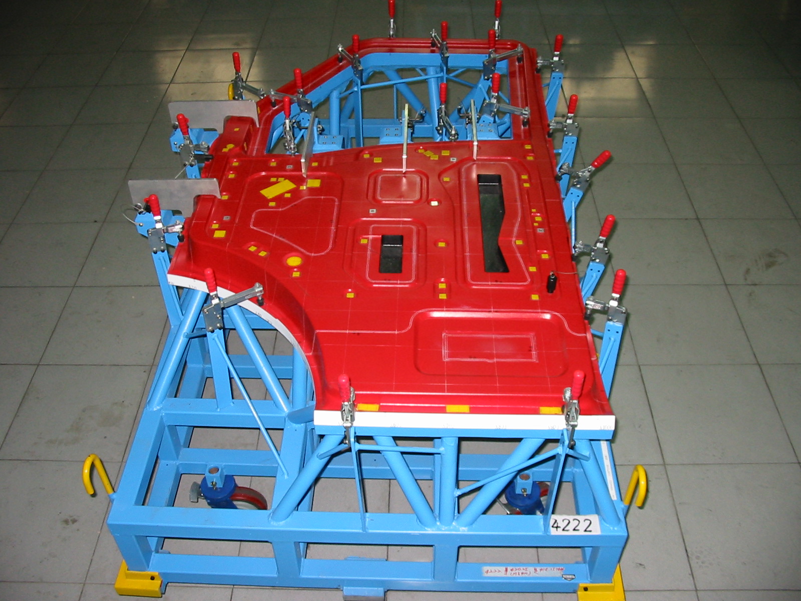

首先感谢楼主配发的照片,小弟刚到一家汽车厂冲压车间工作,正好要用到类似的检具,还望兄台能说得详细些,比如板件如何定位,质量如何判定等。再次感谢!!!

图上的零件是驾驶室的车门 或者侧围外板什么的吗? 可以具体说明下零件的名称、尺寸大小、用料。还有件上花的网格线具体的作用·

    1、网格线应该是类似于车身上的百格线,做参考用的,按100mm
    2、应该是车门的检具
    3、检具的定位,一是定位孔,如图中黑色的销子(不过一般都是两个的,这里只见一个);二是造型面来控制,如图中那些铝做的卡板,都是型面偏置来的;三就是边界了;
    刚毕业是在现场看的,不一定对,参考
