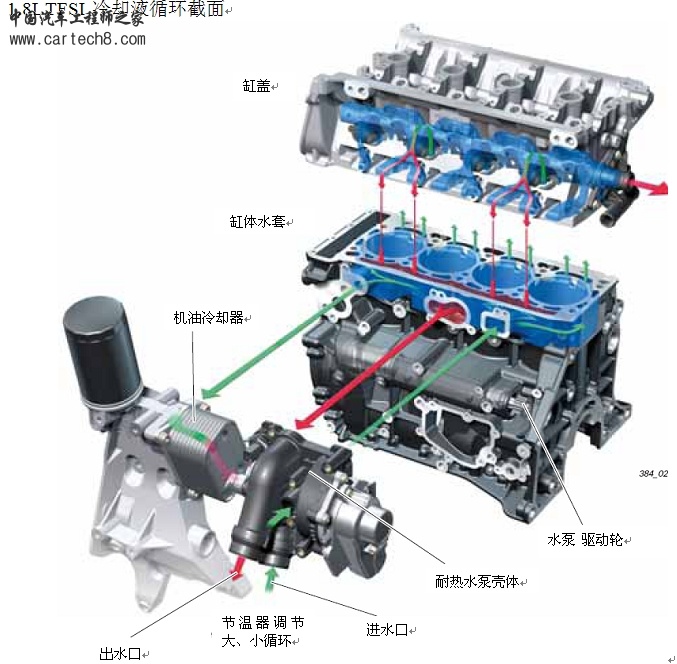

    4缸发动机在4000r/min是产生振动,这个振动传动车身。产生不舒适的噪音,导致舒适性得到破坏。这个振动会产生2阶惯性力。要消除这个振动,采用两个反向旋转的轴以发动机转速的二倍旋转来平衡。两个转速相反的平衡轴由齿轮传动实现。通过采用平衡轴结构可以很好的减轻2阶惯性力矩,即交变惯性力矩以保护曲轴。
    发表于 26-3-2010 22:29:25 | 显示全部楼层
    回复13楼:
    驱动的是水泵!!强吧!很少见!
    不过有一点我没明白,他的两个平衡轴不是与汽缸中性线对称的,不知为什么!
    发表于 26-3-2010 22:36:16 | 显示全部楼层
    其实还有好多东西楼主没说啊!哈哈!来个图吧!
