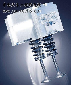

    发表于 12-5-2008 13:40:50 | 显示全部楼层
    发个图:
     楼主| 发表于 13-5-2008 11:44:15 | 显示全部楼层
    大家好我好久没来看了。最近一段时间比较忙谢谢大家的支持。由楼上的几位的图片来看我还是比较无知的,已经有很多这方面的精英走在了我们的前面。我毕竟还不是专业人员啊。这东西太耗费精力和时间了。我能拿出来的时间少的可怜,毕竟还得做其他事情。不过我还得谢谢大家的支持。由于工作原因暂停和大家交流一段时间请见谅。
