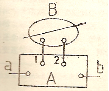

    功率分流传动系统的组成:
    这里所谓功率分流传动系统是指具有一条二端旁路的功率分流无级变速传动系统,即通常所说的外分流传动系统。
    如图 l 所示 , 这种系统包括两个部份:
    (1)    一个自由度为2的齿轮系A。
    该轮系包括主动件 a , 从动件 b 及分别相对于主、从动件独立的传动件 1 与 2 。
    (2)    一个无级变速传动装置 B。该装置有、而且只有两个外接传动件,并且分别与轮系A 的传动件1及2联接。
    (这里所说传动件间的“联接”不仅指二者间的刚性直接联接,而是泛指传动件间的传动耦合,例如齿轮对的啮合。其速比可以不等于1。)
    作为一个传动装置,B的两个外接传动件间的速比可以人为地设定,或根据其特性由传动件1与2上的负荷状况所确定。因此,轮系A 在与装置B 联接后,即受到了后者的一度约束,二者遂组成一个活动度为1的传动系统。每当机构B的速比变化时,整个系统的速比亦随之产生相应的变化。故B可称为所说系统的调速装置,而机构A 内与之相联的组件1 及2 则称为受调组件。
    显然,装置B构成了轮系A 之外的一条二端功率传输旁路。故这类系统属于功率分流传动系统。较早的著作中,有的将之称为“外分流传动系统”。
    调速装置B可以是任何一种无级变速传动装置。例如,摩擦式无级变速器或液力变矩器。液压机械无级变速器(HMCVT)的调速装置用的是液压无级变速器。
    图 l
