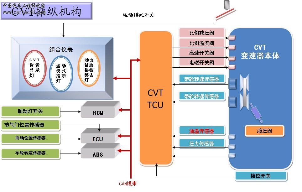

[结构原理] 汽车ECU与变速箱TCU怎样通讯的
发表于 23-5-2011 16:18:47 | 显示全部楼层
通常采用高速CAN总线通信

TCU与ECU通过低CAN通讯,与ESP通过高CAN通讯

TCU和ECU一般是通过CANbus总线来实现数据交流的
其必须具备两个条件:
1、硬件条件:两边必须同时具备CAN的收发器和控制器
2、软件条件:软件必须为每一组数据帧配置一个ID地址,这个CAN协议是主机厂提供。协议规定了数据的ID地址和数据具体代表的含义,比如发动机请求扭矩,驾驶员期望扭矩等。

    发表于 5-11-2011 10:11:58 | 显示全部楼层
    这个论坛越来越没意思了。还是看图吧。我做的。
