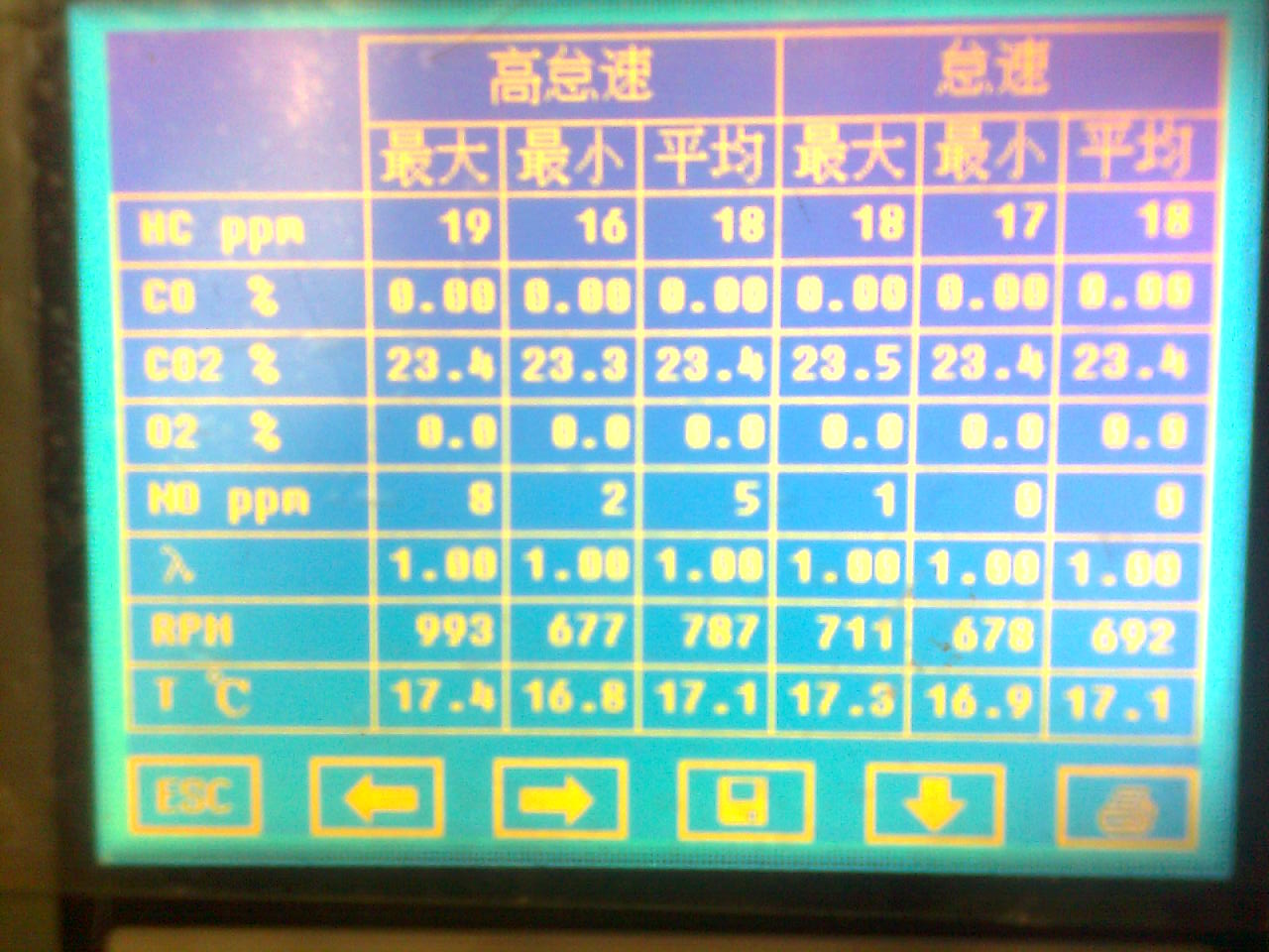

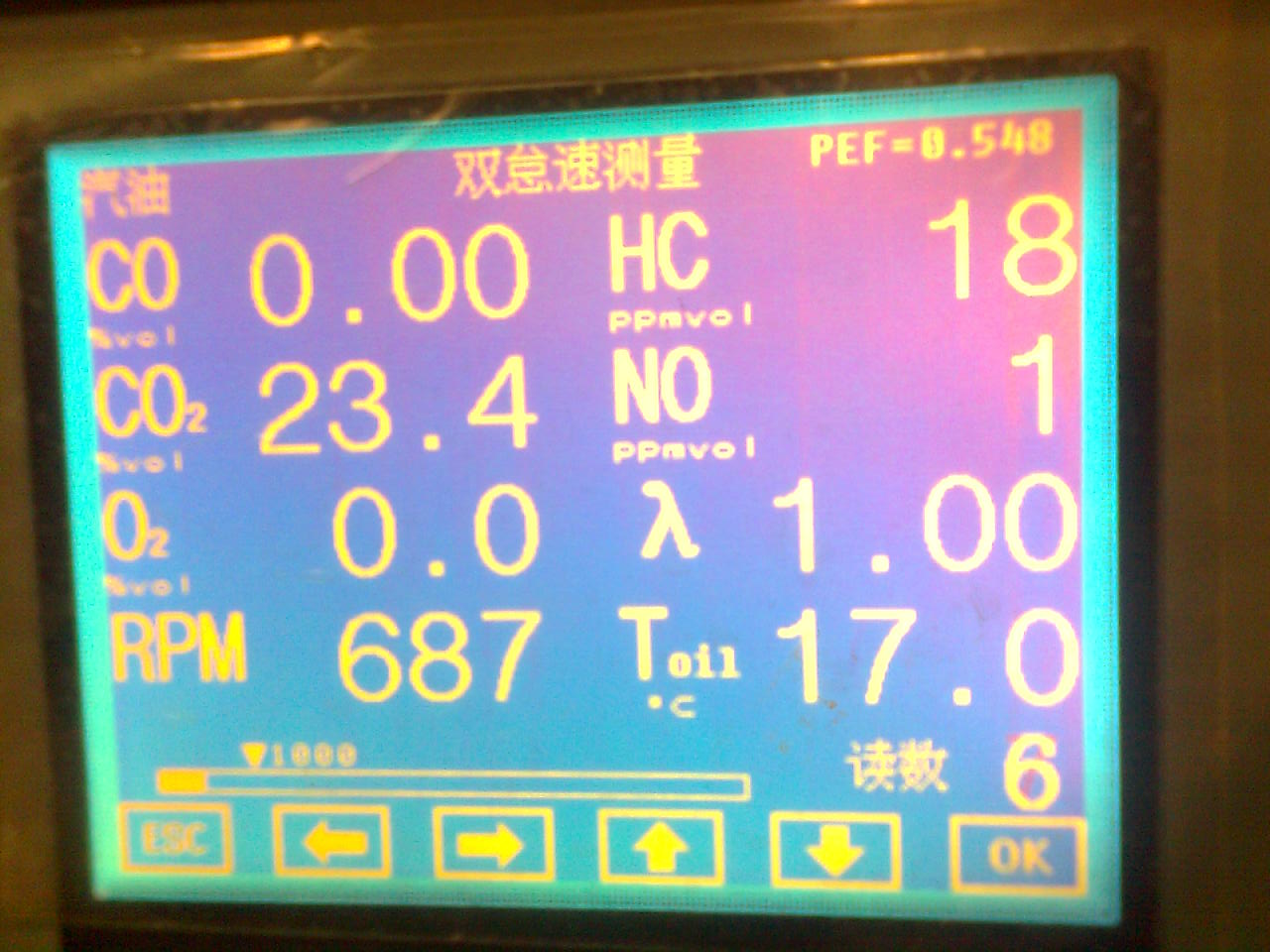

    发表于 14-11-2011 20:52:45 | 显示全部楼层
    排放检测时一个检测转速点,分高怠速和怠速

    发表于 8-3-2012 13:41:27 | 显示全部楼层
    无边丝雨 发表于 19-12-2008 16:45
    我们一般称开空调等附件时能维持发动机正常工作的转速为高怠速,在电喷匹配时此点需注意。
    还有一种高怠速 ...
    回到的很精确,双怠速法里面有规定。呵呵,我正准备这样答呢
