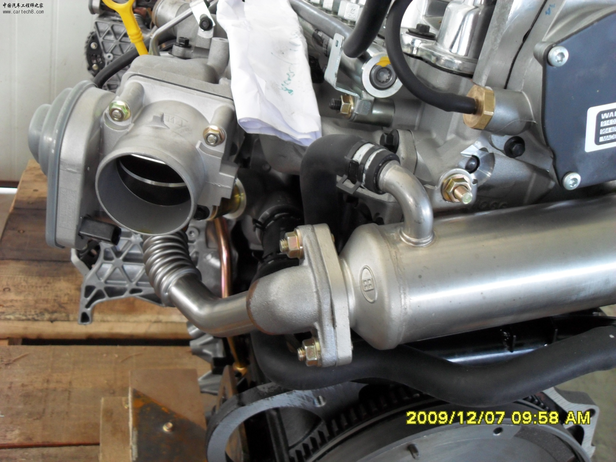

看来还有很多同学没有见过带节气门的柴油机,我给大家传一个图片
发表于 7-12-2009 11:07:46 | 显示全部楼层 |阅读模式
看来还有很多同学没有见过带节气门的柴油机,我给大家传一个图片。
机型:VM RA420  系统:BOSCH
发表于 8-12-2009 13:13:17 | 显示全部楼层
这玩意不是EGR那套东西么?那个罐子是EGR冷却器,所谓节气门不就是EGR阀么,EGR在后面看不到,正好和后面的排气歧管相接。
我们这儿是顶置的。这个是咋放的?
发表于 8-12-2009 13:37:27 | 显示全部楼层
柴油机现在很流行啊。带气门的少见,哪辆车的?
发表于 8-12-2009 23:38:01 | 显示全部楼层
应该是叫节流阀吧,控制EGR压差的,柴油机对进气控制和汽油机不同的
发表于 9-12-2009 17:42:45 | 显示全部楼层
感觉应该是EGR阀。
发表于 9-12-2009 18:46:05 | 显示全部楼层
楼主牛啊!
这叫节气门?????????????????????????????????????????????????????????????????????????????
发表于 9-12-2009 23:30:52 | 显示全部楼层
是节气门,控制进气涡流的。。。丰田SUV2.5和3.0的柴油机都带
发表于 11-12-2009 10:21:42 | 显示全部楼层
拜托,楼上的,你说的那是丰田的一款车用的所谓的“节气门”。我最早了解的是本田上用的,用于控制进气涡流的,被称作SCV阀,是装在进气歧管里的,而且只能控制部分涡流,原因是柴油机的质调节决定了它的进气涡流比远没有汽油机要求那么高!
至于那幅图,我问了我的师傅,他嘴巴一撇“不就是EGR阀么”!
如果哪位大哥非得说他是什么节气门?请把具体工作原理讲给小弟!

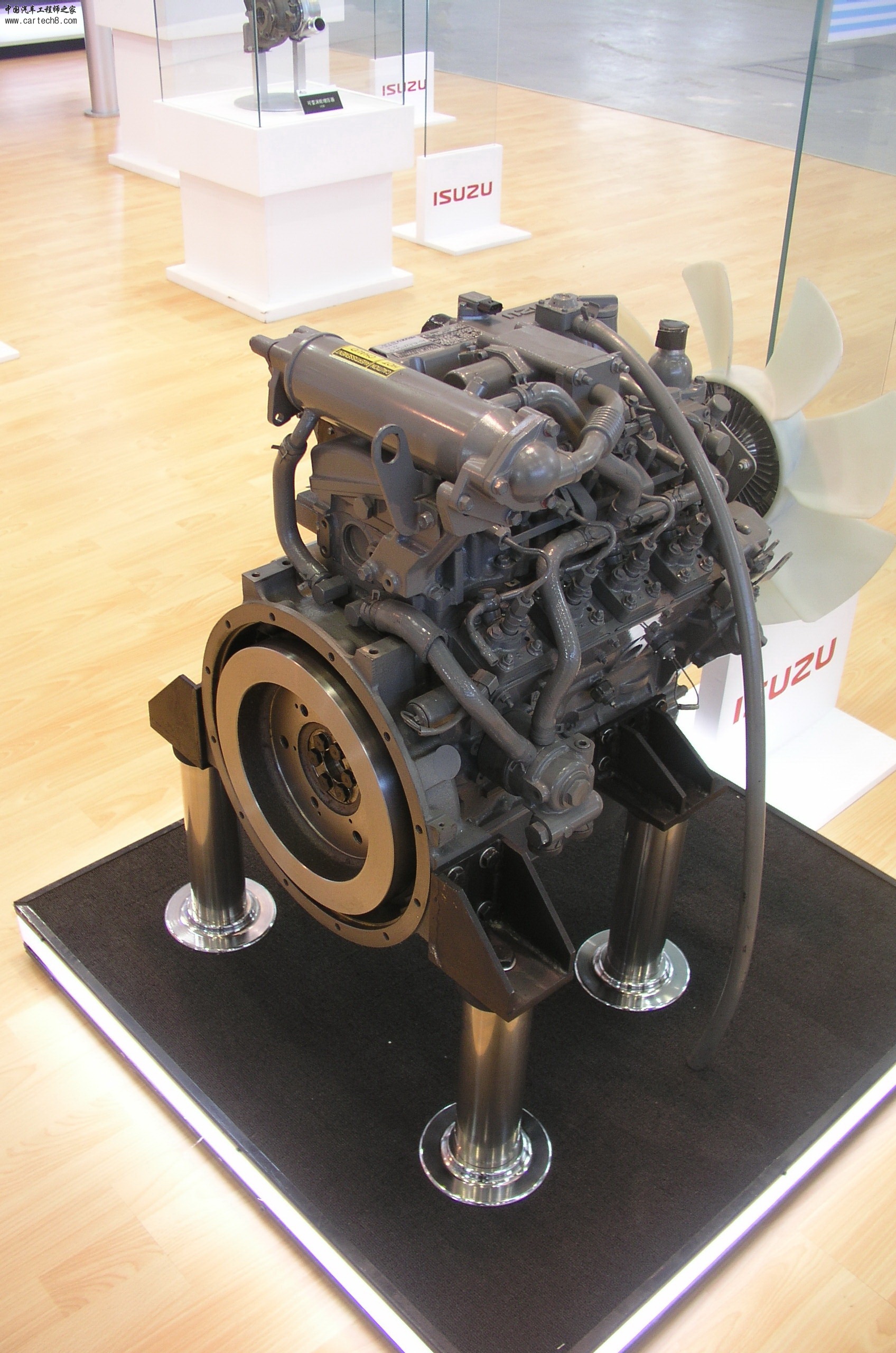

发表于 11-12-2009 10:37:25 | 显示全部楼层
我也弄张图片:五十铃的4LE2X 带水冷EGR的 4LE2X-2.jpg
 楼主| 发表于 11-12-2009 22:39:09 | 显示全部楼层
诸位,下图中红色圈内的才是EGR阀。没有见过带节气门的柴油机,并非它不存在。
柴油机上的节气门与汽油机上的节气门是两个不同的概念。柴油机的节气门并非所有柴油机,也并非所有带EGR的柴油机必需的。柴油机使用节气门主要有以下几个原因:
1.保证在各种工况下的EGR率,特别是在低速情况下,如果增压压力比较高,而排气背压较低,则EGR率无法保证,甚至会倒流,所以通过节气门节流降压的原理保证EGR率,因此它只能放在EGR前。
2.在有些豪华车型上的发动机,由于强调其舒适性,尤其是要消除关机一瞬间的喘振现象,有时候也会才有电子节气门,通过关闭它来降低空气在缸内的弹簧效应所导致的喘振。
3.在高寒地区,由于气温低,起动时进入缸内的新鲜空气温度也低,需要适当关闭节气门,使其进入少量低温气体,提高柴油机的冷起动性能。
4.用于DPF的再生
