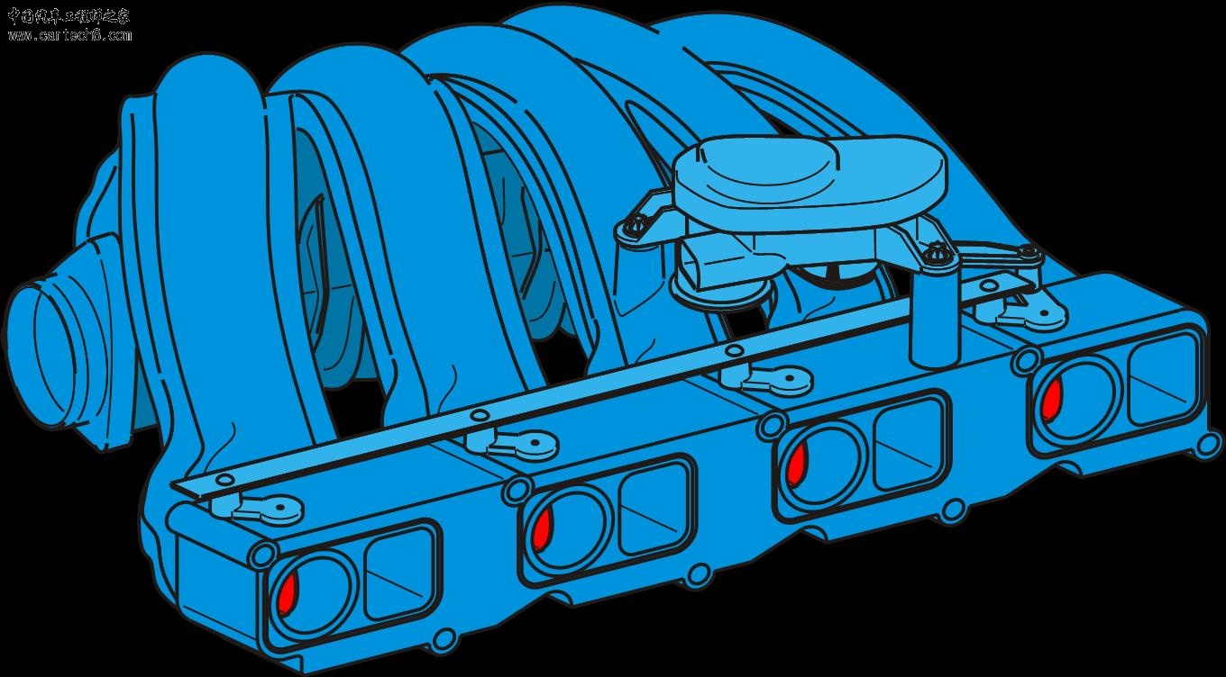

楼主: 天外飞砖
看来还有很多同学没有见过带节气门的柴油机,我给大家传一个图片

    拜托,楼上的,你说的那是丰田的一款车用的所谓的“节气门”。我最早了解的是本田上用的,用于控制进气涡流 ...
    footballli 发表于 11-12-2009 10:21
    它并不是SCV,可以叫它为节流阀。
    红色的为tumble flap。

    可以很负责的说,这个是节气门,用于柴油发动机,而且图片上的这款,其内径应该在57mm以上,应该为进口件,至于哪家的就不说了。
    23楼的兄弟说的那个电控单元,也称为多功能执行器,通过输出扭矩来实现控制每一个阀。当然它的用途不仅在此...
