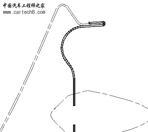

听说迈腾车门包边结构采用的是内板包外板的方式,知道或见过这种结构的有照片或数模的话,谢谢仁兄能让我们见识一下人家是怎么实现的,内外板是怎样冲压出来的。谢谢!

    包边工艺相比焊接本来啮合力小很多,过于平坦和过大的内外板通过包边连接时,在搬运,装配和返修过程中就会出现内外板的错动,而靠增加工艺,如焊点,铆接,来加固连接形式时,又增加了工艺的复杂性。
    所以,对于大平面件,如机罩,一般都会设计成混合包边结构,在主视面上为外板包内板,而在一些不可视或非重要外观面会采用内板包外板的形式.

    有这种结构,像徳系车就有,机舱盖存在
    发表于 22-9-2010 18:17:35 | 显示全部楼层
    大众的速腾机盖就有这种结构,德系车还真牛,很多结构都没见过的~~

    那A面如何保证呢?---新人
    发表于 29-9-2010 22:44:52 | 显示全部楼层
    对啊,A面边缘怎么保证啊?
