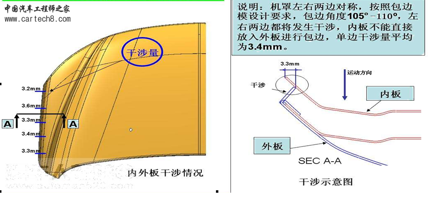

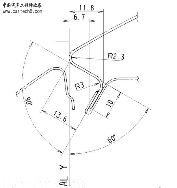

    发表于 8-5-2012 14:07:48 | 显示全部楼层
    很多人都没见过内板包外板的结构,其实,内板包外板很大程度上是为了解决包边干涉的问题,如下图一所示,而内板包外板的结构如图二所示,并没有所说的影响外观效果的问题
