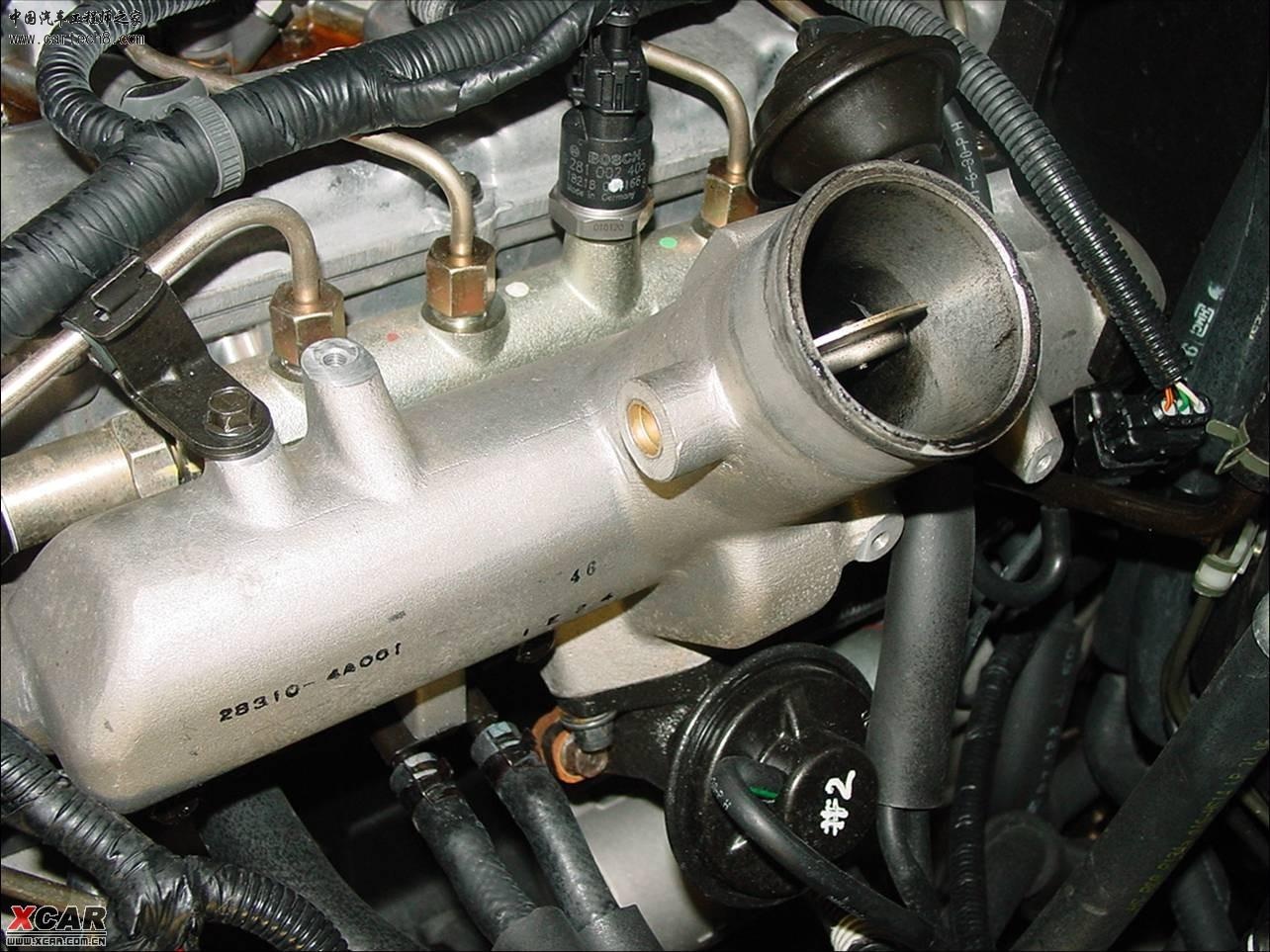

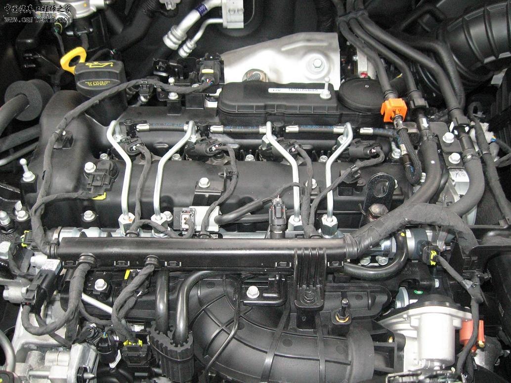

    楼上各位关于两种发动机的机理解释得挺好的。我就补充说明一下新型柴油机的“节气门”的内容吧。
    在欧4、欧5共轨柴油机进气歧管上,我们常常可以看见一个类似于汽油机的“节气门”的部件,这个部件无论是外形、结构还是安装位置都和汽油机上的电子节气门非常相似。不过,若要想当然地把它和汽油机的电子节气门等同起来的话,那就大错特错了。这个部件的正式名称叫做EACV (Electrical Air Control Valve) ,中文一般翻译为“电子进气控制阀”或“电子进气控制翻板”。它并不用于控制发动机的动力输出,其功能、工作方法和汽油机上的电子节气门完全不同,在这部发动机工作的绝大部分时间里,电子进气控制阀的阀片都被固定在完全打开的位置,其主要工作方式和功用如下:
    1、在发动机熄火时产生一个完全关闭动作,通过切断发动机进气减少发动机熄火时的抖动程度;
    2、在发动机熄火时产生一个完全关闭动作,避免因为喷油嘴等部件的故障而产生熄火困难的现象;
    3、在发动机执行微粒过滤器再生程序时,通过控制进气量的大小(其实质是控制空燃比)并配合额外喷射的燃油(后喷射和次后喷射)从而达到控制微粒过滤器的再生温度的目的;
    4、在没有装备VGT的车辆上,为了弥补发动机低速时排气压力不足的问题,当发动机电脑启动EGR后,可以根据需要收窄电子进气控制阀的开度,利用节流效应增强EGR的工作效率。
    在欧3排放标准的共轨柴油机上,一般使用的是结构简单得多的“气动控制进气翻板”(如图)。但是气动控制进气翻板无法完成刚才说到的第3、4个功能项目,因此在跨入欧4时代后,它被淘汰就显得顺理成章了。
    欧4柴油机的EACV
    欧4柴油机的EACV
    欧3的进气翻板
    欧3的进气翻板
