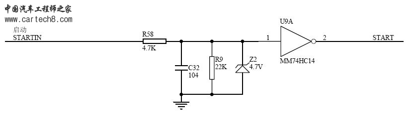

    各位好,我是做汽车电子的,有个用来检测起动信号(就是汽车钥匙打至START档)输入的线路,R58电阻有烧断的问题,所占比例不高,但数量也不少,想向各位请教请教,电路如附图。
    该电阻是0603的,也就是1/10W,按理论计算,应该可以承受至少20V的电压,再加上后面5V的稳压,启动信号在25V以内都是没有问题。汽车电瓶是12V,启动信号输入最长也就2~3秒,怎么地也不应该出现这个问题,同时,该产品的TVS也会时不时的出现裂开的问题,TVS的型号是SMBJ28A,恳请各位前辈赐教。
    启动信号检测
    启动信号检测

    关于您所描述的问题,汽车电瓶在启动时的电压波动范围一般会超出其标称值,最高可能会达到约14\~16V之间,而波动范围和峰值持续时间受多种因素影响,如电瓶状态、车辆负载等。电阻和TVS器件损坏可能与这些电压波动有关。理论上,电阻承受电压能力应大于实际电压波动峰值才能确保电路安全。建议详细检查电路设计中的关键元件及其额定值,以确保其在高电压环境下稳定运行。此外,电路图将有助于更精确地分析问题。关于电路设计或元件选择的更详细建议,请提供具体的电路图,以便更精确地分析问题并给出专业建议。
