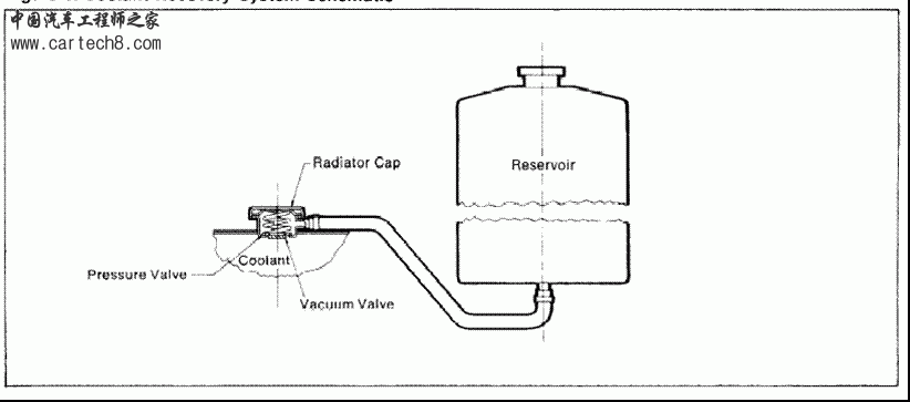

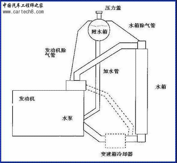

    发表于 5-6-2012 14:09:13 | 显示全部楼层
    大家可以看下图片,其中副水箱和储液罐也是不同的.
    在安装管路方面也是有差别的,其安装高度也有不同的要求!!
    副水箱的安装位置必须高于水箱的上水室,而储液罐既可以低,也可以比水箱上水室高.

    发表于 14-8-2012 21:53:07 | 显示全部楼层
    9楼牛人,有图有真相啊
    发表于 16-8-2012 13:52:23 | 显示全部楼层
    从设计角度,分为两种,副水箱和膨胀罐;比较直观的区别是副水箱上有压力盖,罐内压力与冷却系统保持一致,主要是补水除气作用;膨胀罐上没有压力盖,一般只是普通塑料盖,罐内压力和罐外基本一致,作用是水温升高后收集冷却系统内由于膨胀多余的冷却液,停车系统内冷却后,再把冷却液及时补充回系统内
