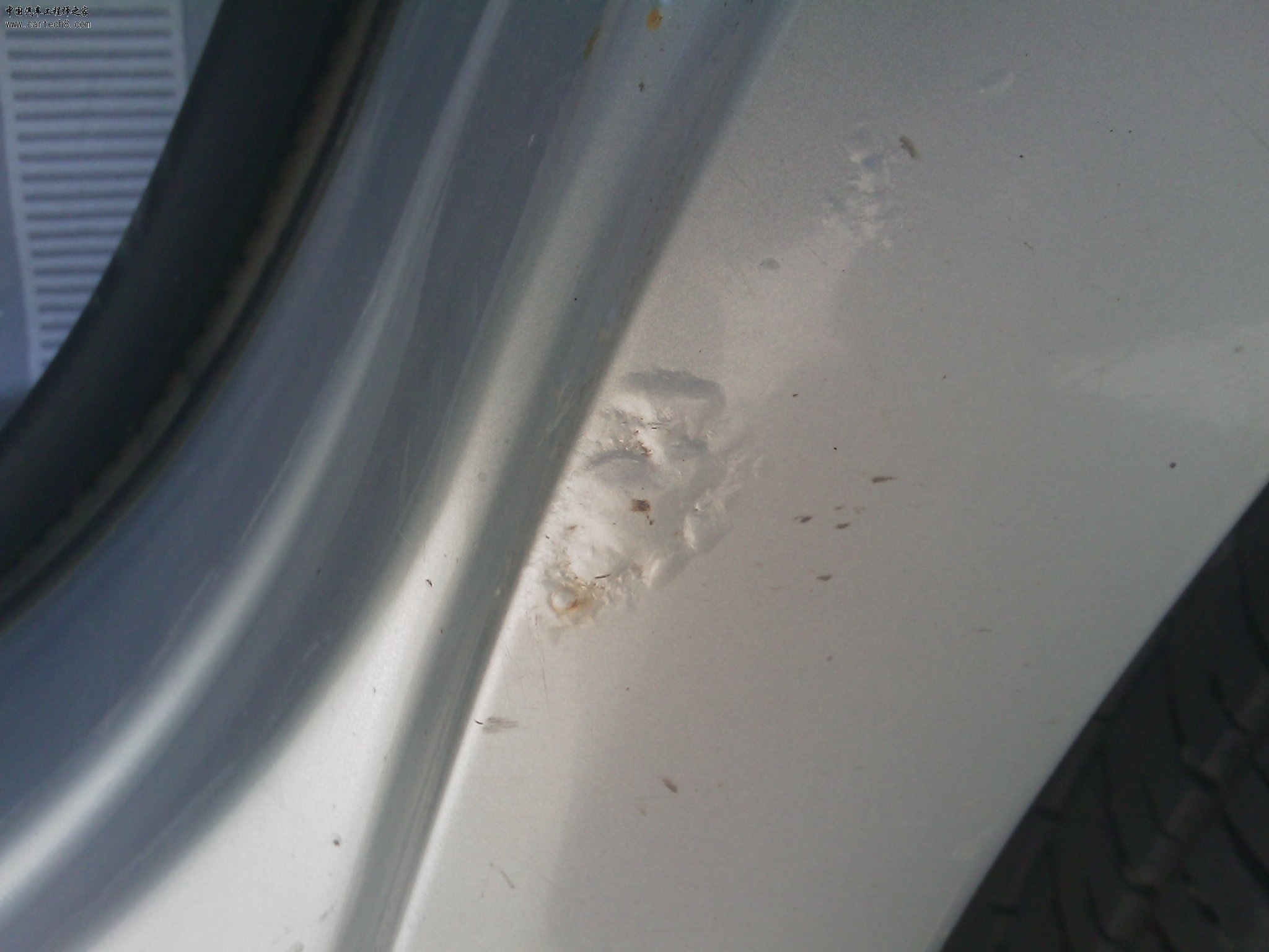

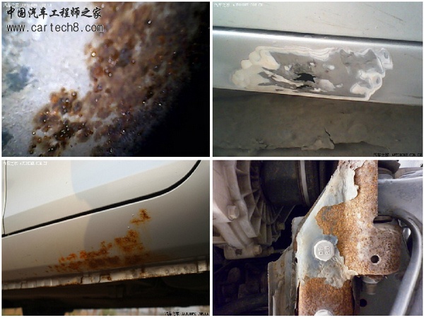

主要原因是车型设计时未考虑车身防腐设计;
主要措施为制定一套整车腐蚀的标准,控制车型设计,国内可以去海南整车腐蚀试验场,做整车循环腐蚀试验。
车身电泳、漏液口设计改善、内部空腔注蜡等都是具体措施。

我觉得不管怎样的改动,门槛、B住的锈蚀车辆都免不了换补丁的命运啊

我也觉得不是镀锌板的事,应该是电泳液:要不没留进去,没有电泳完全、要不进去了,电泳液出不来、或可能电泳时间不够吧。仅供参考,多多指教

1、肯定不是镀锌钢板的事
2、设计不到位,侧围的泳透率试验未达标
3、涂装的工艺不是最主要原因,谁也不可能为提高通透率降低生产节拍
4、进液孔、排液孔的设计是关键
5、通常在上市前需将侧围选择几个关键点切开检查泳透率,其次需要在泳透率试验满足要求后做腐蚀试验,验证效果,要不然这样的车型肯定不能上市

    看楼主分析的说比较有理,可是门槛位置有锈蚀,应该不是多加几个孔及采用高透漆就能解决的,轿车的各个支柱之间都是有隔断的,同时都需要涂布一定量的减震隔音的胶体,这些隔断的设计是否合理都会影响到车身内部进漆量及上漆效果,而底漆至关重要,是车身防腐的关键之重,因为,愚下认为,首先是分析车身结构是否存在不合理隔断等阻断性结构,导致车身内部钣金件无法正常保质的上底漆,其次若有则改,若无则如同楼主所说增加漏液孔加大锈蚀部位的进漆效果。
