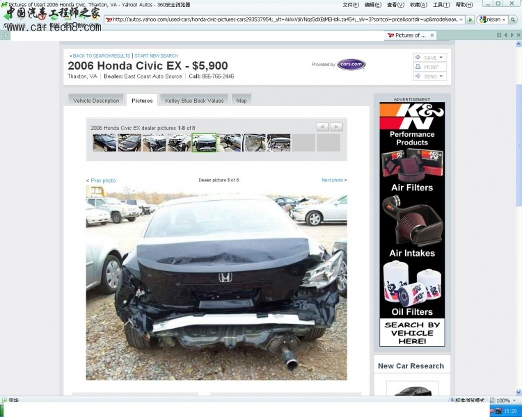

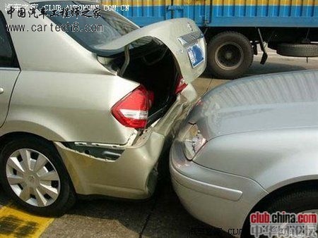

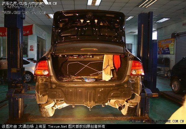

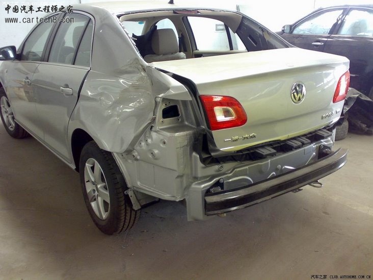

还有日本车省有的传说那具体要看哪家公司本田和丰田就不同本田是高转速发力丰田是低速大扭矩,而德国车基本是全转速转速扭矩响应,所以设计理念不同。不过就我个人看很多实际事故车的资料来说日本车确实很受伤像丰田锐志这样20多万的车屁股还不装后保险杠碰撞肯定吃亏但是也肯定省油。我拿国产本田思域对比下美国本田同样的思域。附图国产新宝来pk日产。
(日本人对中国人真好,还替咱们省油还帮咱们吸能,不知道诸位认为对本田来说是加了这个后粱成本高还是省去成本高?)
