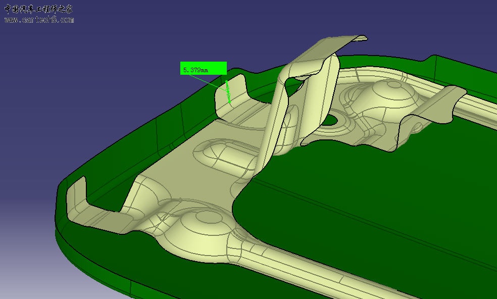

楼主: clark_niu
[板金] 汽车板金最小焊接边长度

这有啥好讨论的啊。肯定可以的啊,有这样的电极。很多加油口盖都是这样的结构,因为该处分缝为3,又要保证运动时间隙大于2,且加油口盖翻边有一点拔模,所以翻边高度受到很大的限制。
俺P个图吧,在产,成熟车型。

个人感觉5.5mm是肯定不够的!因为此焊接面的宽度就算是焊接上了强度也不好保证!

加油口盖分缝一般为3mm  另外受到拔模角度的影响  为了保证运动间隙(各公司制造精度不一样 有1.5 1.8 2.0)    大大限制了焊接边的宽度    如果CAS面的曲率变化大的话    轴线不好布置     焊接边宽度也会很小     加油口盖的焊接用的是特殊焊枪     4mm      所以焊接边做到6-8mm就好了

用特殊的焊接电极头就OK啦

    一般的焊钳直径在13mm左右,理论上说,焊接边≥13mm即可,实际上要考虑板件搭接误差、焊钳操作空间和白车身轻量化因素,可具体的仅需设计;
    也有一些车身部件焊接使用特殊焊钳,例如你附件中的焊点,我觉得就比一般的CO2弧焊的质量要好@@

    不同的地方有不同的需求,一般14以上。平面空间比较大,很容易焊接的可以10~13。加油小门那是很特殊的地方,采用很特殊的焊枪,并允许边缘焊接,接受6~10mm焊接边。
