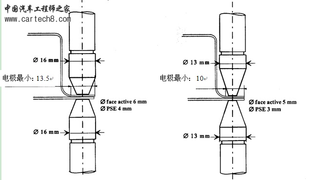

    焊接边的长短也是反映汽车厂工艺水平的一个参考因素。
    主要是电极的尺寸。这个可以通过做示意图来模拟一下。比如电极帽的尺寸是13和16就有不同;另外,加油口那种的,不是采用我们汽车厂这种大电极头的。也不用一味羡慕。
    另外,焊接边过长不利于减重,过短不利于操作,要防止半点,分流等问题,还要考虑一定的操作误差。
    一般来说13的电极头最少要在10.
    16的电极头最好要在13.5。
    这个在设计的时候模拟一下焊钳的空间吧。
