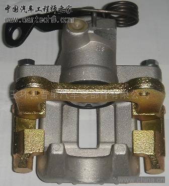

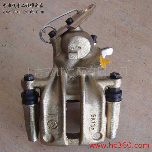

    发表于 4-4-2009 20:07:11 | 显示全部楼层
    贴个图看的清楚
    以下两张就是集成式(带驻车机构)的盘式制动钳!准备上个制动器图片专题,请大家捧场!
    [ 本帖最后由 龙行于天下 于 4-4-2009 20:10 编辑 ]
    17-8-2015 18:05
    发表于 4-4-2009 20:09:27 | 显示全部楼层
    再来个正面的
    图片专题很快就奉上!敬请关注!

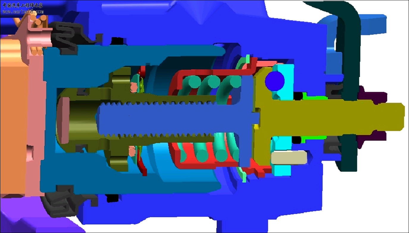

    有两种,一种是带驻车的卡钳,另一种是盘鼓式制动器,两种都属于后轮驻车制动
    一、带驻车的制动卡钳:工作时,拉臂转动带动轴转动。轴端部的推力盘对面的轴座中间夹有3个钢球,钢球的轨道是由浅入深的斜坡,钢球在球道中沿斜坡滚动,将推力盘向左推动,再通过螺杆、螺套推动活塞向外运动,夹紧制动盘,实现驻车功能。
    松开制动时,拉臂轴反转,钢球落回到斜槽深处使推力盘右移。螺杆在回位弹簧的作用下迅速右移,拉动螺套右移,并通过推力轴承、波型弹簧垫片和卡圈带动活塞回位。
    间隙自调功能:
    如因摩擦片磨损等原因导致间隙现成过大,在松开驻车制动,螺杆带动螺套脱离活塞右移时,螺套在波型弹簧片的作用下,会顺螺纹旋转向左退出,减少下次制动时的间隙行程。而制动时,螺套与活塞顶死,其摩擦力可防止螺套顺螺纹旋转。
    二、是盘鼓式制动结构,制动盘中由小制动器,实现正常的手刹。
