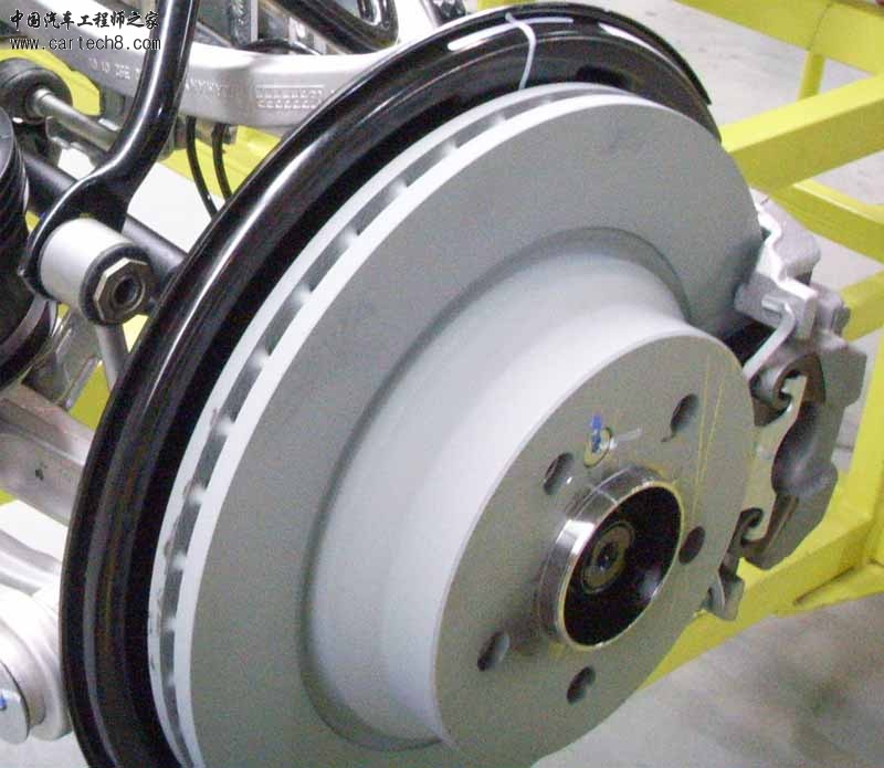

    盘鼓式是这样。它刹车盘的结构像一个草帽,草帽外沿就是盘式刹车的刹车盘,而草帽的内部很深,里面就有一套鼓式刹车机构,看下图,呵呵

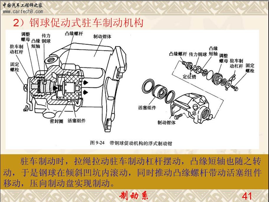

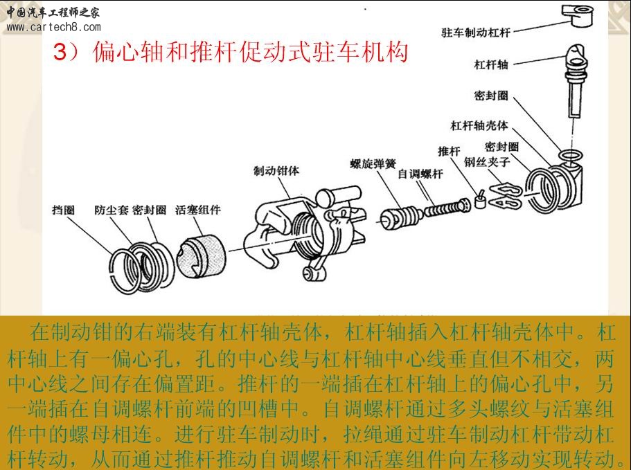

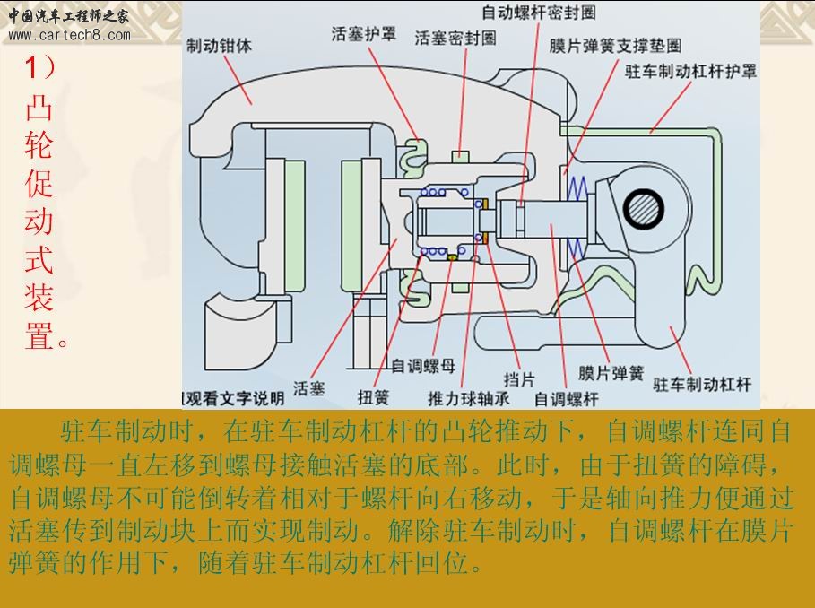

    一种是盘中带鼓结构,行车用盘,驻车用鼓,本来就互不影响!第二种是所谓的集成式制动钳,主要靠机构中有自调功能的零件(自调螺杆、螺母)来实现摩擦块正常磨损补偿,同时保证驻车机构之间的正常工作间隙。

    方法2:后轮采用综合盘式驻车制动器(该方法一般采用浮钳盘式制动器,如是定钳式必须加装一个机械促动的驻车制动钳)
