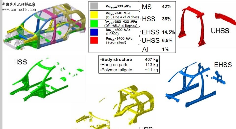

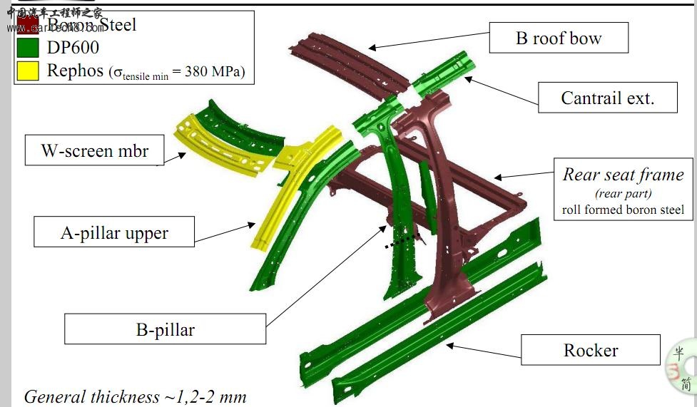

红色的B柱RMmin>1400Mpa 是屈服强度吗?没见过这么高的,据我所知,高强钢板也就三四百?请高手指教。还有那DP是双向钢吗

能传给我一份么?我邮箱:385214@163.com,谢谢!高强板有1400MPA的,不过要热成形。

    一般都是指屈服强度。见过热成型钢板你就明白了,一般屈服强度>1000MPa.要满足欧5星,门槛,B柱加强板几乎都会采用超高强度钢板。你要用双相钢也行,但是要增加料后,不利于整车轻量化。

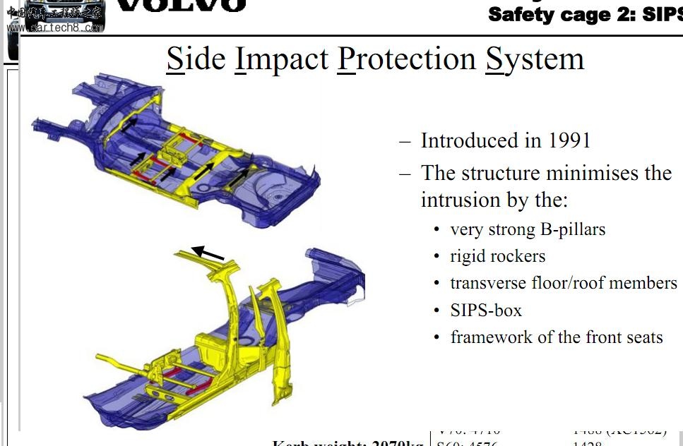

    考虑到侧碰,在B柱及其相连的顶盖横梁应用了超高强度钢,保证骨架的关键部位变形最小。B柱钢板的选材及截面的形状和大小是解决侧碰的根本
