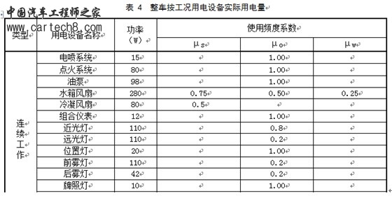

[设计匹配] 用电器使用频度系数怎么确定,如图
发表于 21-5-2012 21:32:10 | 显示全部楼层 |阅读模式
此表μs(与夏季相关)、μo(与季节气候无关)、μw(与冬季相关) 想问一下使用频度系数是怎么确定的,水箱风扇为例:夏季0.75、冬季0.25 这个系数是怎么来的?

这种是因为发动机的工作环境温度不一样,道理很很简单.夏天的环境温度明显高于冬季的环境温度.当发动机温度升到一定值时,发动机冷却系统就开始启动.电喷ECU输出指令控制散热风扇工作.所以夏天的工作频率会高于冬天的.
