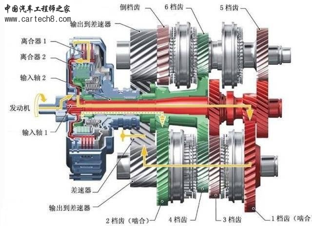

DCT优点主要在于双离合器让换档无间隙。下面先说说双离合器
双离合器分干式和湿式
干式:电控离合、价钱便宜、前后布置、扭矩250N~300N
湿式:全液压、全封闭、传输稳定、同心控制、布置结构小、装配控制严格、要求无尘、扭矩可达650N左右
DCT工作原理:双离合分别啮合双输入轴(轴套轴),两个输入轴分别控制基数和偶数档,根据档位的多少来布置输出轴,一般在4-6个。选换档及离合部分由电子或者电液单元来控制,原理和AMT类似。
目前最高为7ST-DCT,大众DQ200扭矩1000N、格特拉克DCT2250扭矩750N。

除上述各位所述之外,我补充些。DSG2分干式和湿式,湿式冷却好,传递扭矩大。关键技术在于换挡控制逻辑、液压控制机构如电磁阀与泵、冷却控制、离合器片材料及结构。另外,还有一个最明显的优点就是换挡接合时间可以依据不同人的驾驶习惯进行多种模式设定,如大部分女性不喜欢太快,可以接合慢性,更加柔和平顺,反之,则换挡快速,运动十足。
