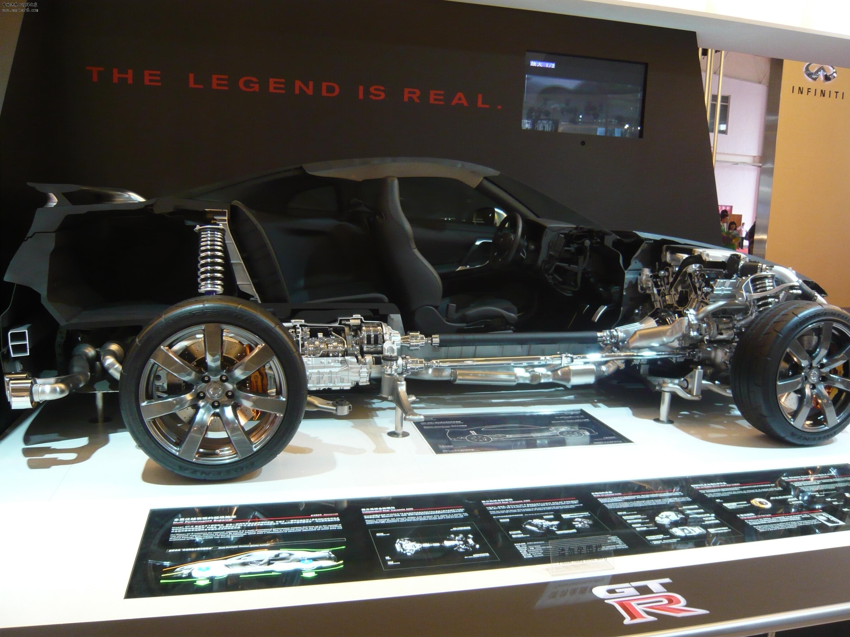

其实好多跑车都在装双离合器自动变速器,例如经典的NISSAN GT-R

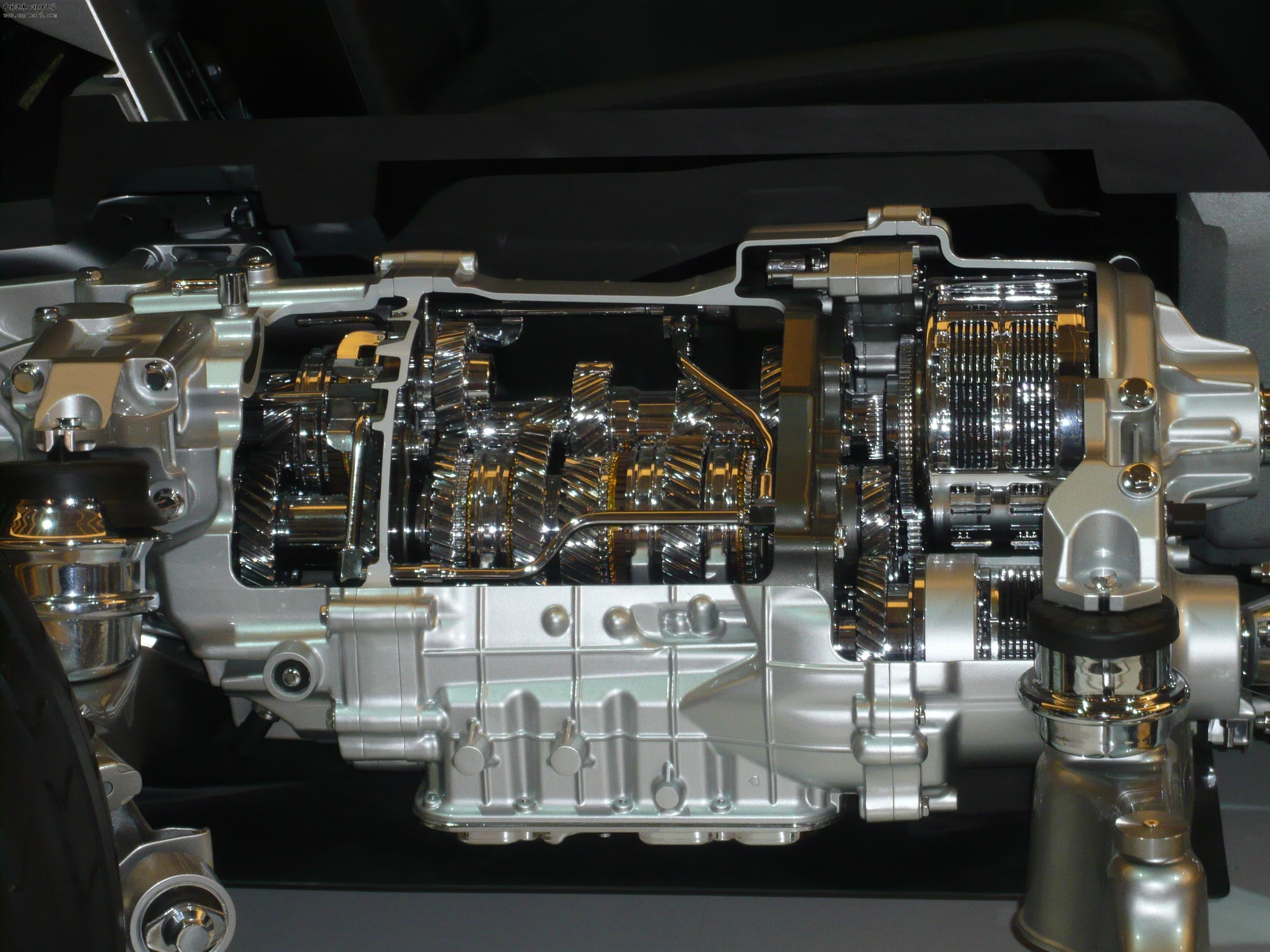

    DCT或DSG,说简单点就是两个MT的结合,两个离合器各控制一个变速箱,与MT换档操作不同的是:在换档时不是先切断离合器,而是先把另外一个变速箱的档位挂上,然后分离结合的离合器,同时去结合另一个分离的离合器,从而实现档位的切换,两个离合器存在同时工作的一小段时间,从而实现换档的动力不中断现象。
