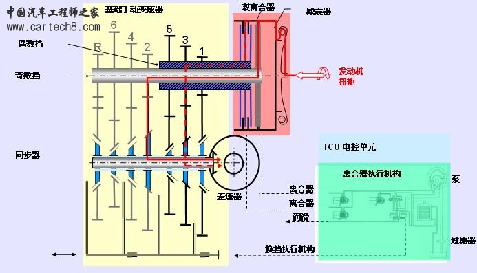

,理论上最完美的变速方式是CVT,但是由于摩擦系数很难在有新的材料技术突破之前取得大幅提高,所以CVT的应用应该短期内还是只适用于中小型车辆上,想应用于追区高扭矩传递的高档豪华车上,可性行不大。DCT目前看来还是最具这方面的优势的。至于AMT,虽说是个过渡性技术,但是由于它的结构简单,总质量小,效率高,相对的可靠性较好的原因,在一些追求性能的赛车跑车上,还是很有价值的。AT,效率无法得到大的提升,应该是最终被淘汰的技术。先上个DCT的结构图吧,希望多大家多少有用。
