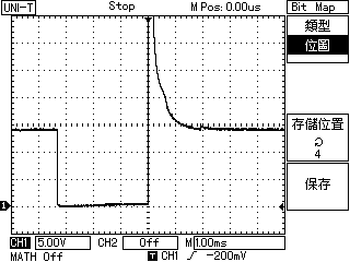

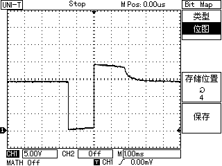

    我把发动机的喷油脉冲改了以后,自己计算空燃比提高到28。具体计算是这样的:改装前在热车泊车怠速条件下测定的脉宽=3.3ms,改装后相同条件下测定的脉宽=1.6ms。参数1:改装前目标空燃比=14.8;参数2:全程脉冲处理(无论什么情况);那么,脉冲时间减少(相应的喷油量减少)=3.3-1.6=1.7ms,站原喷油量的51.5%,目前喷油量为原来喷油量的48.5%。原设计空燃比=14.8,现在的实际空燃比=14.8/(1-0.485)=30.

     楼主| 发表于 19-10-2012 13:19:42 | 显示全部楼层
    上面那张是处理后的,没有高跷的尾巴(电感电动势)是被我处理了;下面那张是处理前的。
