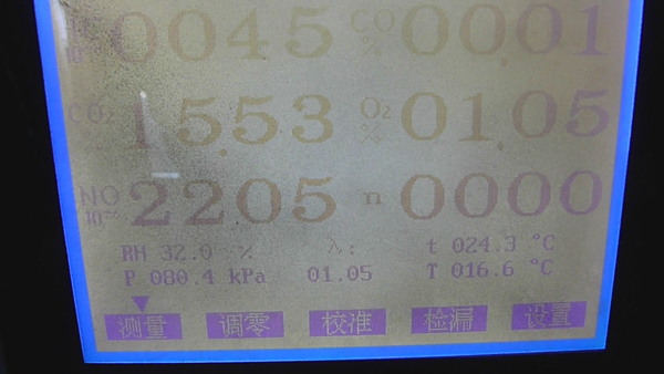

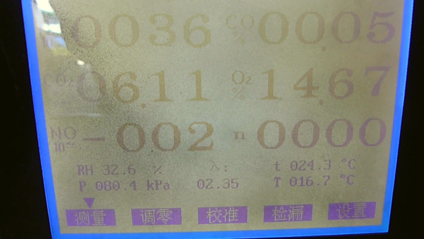

    我前几天刚刚测量的,应该是在低转速小负荷情况下(25km/h),你看一下截屏图,这个情况和理论空燃比有很大差异:
    如果LAMBDA<1.2,NOX会显著增高:

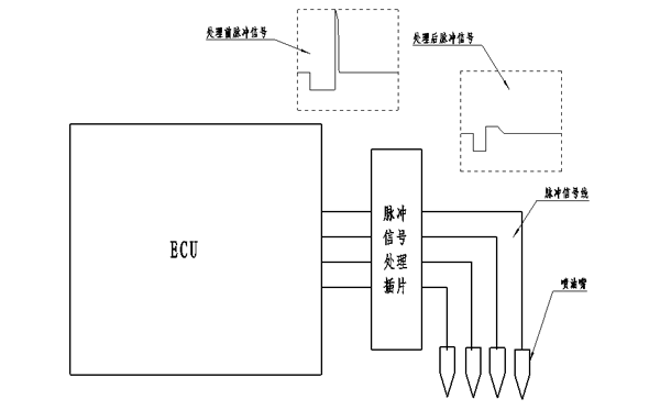

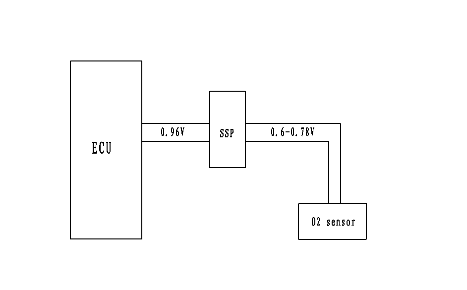

    氧传感器信号处理器????这到底是个什么东西?  ECU?吗?你又自己加装啥芯片?还有我记得你以前说过你装过个芯片,来减少喷油脉宽是吧?你加装的是非法的,ECU并不知道你已经改了它的默认的信号,你按比例缩小了。对吧。这个时候就有问题了,你缩小是缩小了,但你的发动机属于多点喷射的,混合气是不可能混合均匀的,你的发动机本体设计的就是那样,又没有稀薄燃烧,分层充气(整个国内都没有做过,国外也已经逐步放弃)。你的混合气偏稀。但你加了压缩比,还是点着了,废气中的氧含量高,电压高,ECU闭环控制了,又去增加喷油,而你的芯片,却又在减少,我在想,假如你的进气量一定,那么闭环控制里,喷油量也定了,要达到LAMBDA=1那喷油量肯定就会那么多! 测的肯定是真实存在的,ECU在不停的加大脉宽,你的芯片有在不断的减少,最终会平衡到原来的LAMBDA=1的喷油量,只是花了一段时间,这个时候只能去看你的喷油量,你的喷油脉宽 由于你改了,ECU发出的信号肯定是要大于之前的。你后面又去减少,等于回到原点··

    好的,我把“脉冲处理芯片”和“氧传感器信号固化器”原理图传上来,这样就比较容易理解了。我想再做一次标定是因为目前的汽车行驶仍然存在喷油量过大的问题,比如,用五档按照90km/h或者100km/h行驶,我需要常常松开油门,否则就持续加速,基本都在使用“小节气门开度”行驶,所以我几乎都是“点一下油门”的状态下行驶。当然我一直没有搞清楚LAMBDA为什么会回到1?ECU除了氧传感器的闭路反馈以外还有什么哪个设置在控制空燃比?
    大家都清楚稀薄燃烧的两大障碍是扭矩不稳定和NOX排放过高,我恰恰解决了前一个问题,不但扭矩稳定,而且高扭矩提前到很低的速度(750r左右),用五档可以在750r时怠速行驶,非常平稳,这样的低扭应该比较高了。可惜我没有条件做台架,没办法提供扭矩图。我在市区+郊区混行状态下行驶了2W公里左右,平均耗油量7.5L/100km,前几天查了一下胎压只有1kg,几乎没气了!这是一辆1375kg的SUV.加气后(2.5kg)百公里油耗不到7升。所以我很有信心继续做。不过要说服你们专业人员难度是很大的,因为大家怎么都不相信,我会努力用结果来说服汽车厂家。
