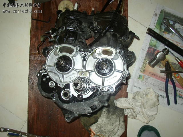

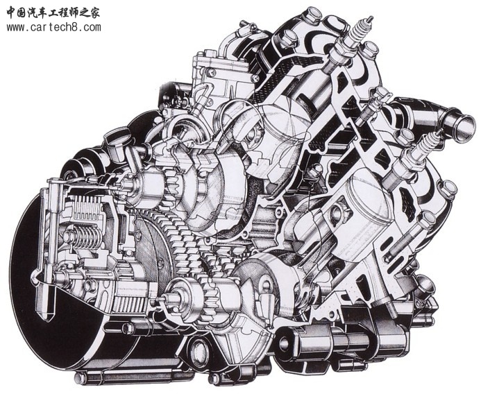

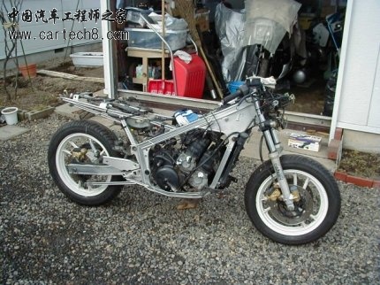

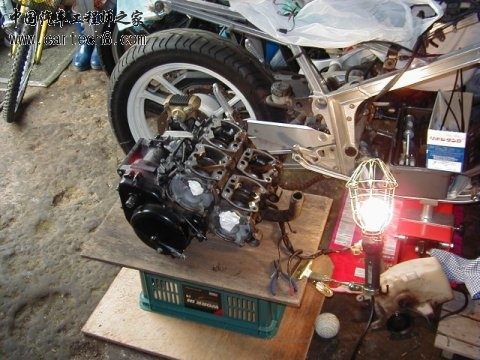

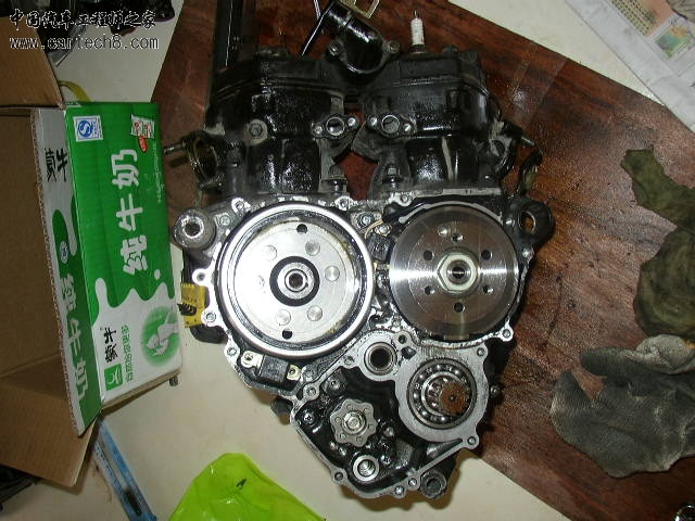

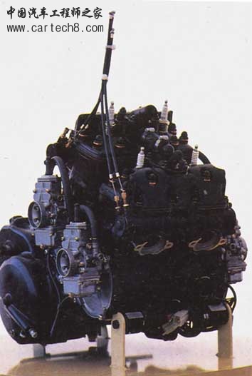

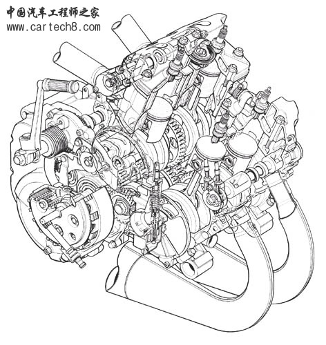

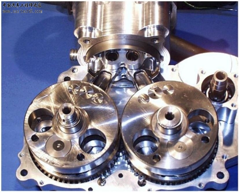

KR_engine_big.jpg 2005228174247.jpg 2005228174222.jpg 2004123118354.jpg 200732793953.jpg 200732793923.jpg 200522817438.jpg 20051375314.jpg 20051375256.jpg 20051375246.jpg 2005137535.jpg

好像都没见过这样的发动机吧 !!
发表于 20-7-2011 21:26:13 | 显示全部楼层
凭空想出来的么还是更具什么理论算出来的,我感觉这个双曲轴没什么意义
发表于 20-7-2011 12:21:37 | 显示全部楼层
个人判断没有什么实用价值。

本实用新型涉及一种双曲轴发动机,包括气缸、活塞和曲轴箱,气缸盖上装有进、排气装置及燃料供给装置,活塞经活塞销与连杆的上端铰接,一曲轴由轴承装配在曲轴箱内,特点是曲轴的曲柄销与一单向离合器的内套固定联接,单向离合器的外套上设有连接凸台,连杆的下端经销轴与连接凸台相铰接,在曲轴箱内经轴承还装配一副曲轴,副曲轴的曲柄销上固定联接一转动件,转动件外壳与单向离合器外套由板簧固定联接,曲轴与副曲轴由传动件实现相同的转向、转速和旋转半径。发动机做功时,活塞处于上止点位置可产生使曲轴转动的力,气体膨胀压力最大区间也是使曲轴产生最大转动力区间,做功时增大曲柄半径,提高了发动机的有效功率和扭矩,降低了燃料消耗。

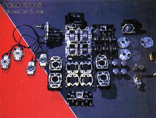

    上世纪80年代铃木的产品,田字(四角配置)的4缸发动机,在GP大赛上曾经牛过一段时间。田字4缸发动机,处于对角线上的2缸同时工作,使得2根曲轴同方向旋转,驱动位于2曲轴中间的导向轴上的从动齿轮输出动力。这样设计的优点:1.几乎不产生原震动。2.不需要设计平衡装置。
